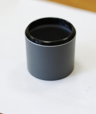

Господа мы все забыли об одном факторе. Кроп. На кропнутом кадре поле зрения меньше чем на 35мм кадре. Соответственно бленда может быть намного уже. Для обьектива 50мм и резьба под светофильтр 49 я сделал бленду которую очень легко сделать. Берешь оправу от светофильтра и колпак от аэрозоля ( надо выбрать по размеру ). Колпаки стандартных размеров. Выбираешь нужный стандарт и он подходит точно на светофильтр.
Аккуратно режем дно и бленда готова. Только надо обклеить ее черным матовым оракалом. Длина бленды 4.5 см.
Прикрепленное изображение: IMG_1913web.jpg
Прикрепленное изображение: IMG_1915web.jpg

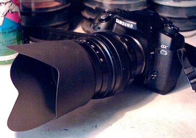

Прикрепленное изображение: SG103667.jpg
Сделал для Гелиос 40-2 бленду из 0,5л баночки от сметаны и оправы светофильтра на 67мм. Выкройку бленды взял здесь: http://www.lenshoods.net/hoods/Digital-Len...5mm-f-1.8-D.php
Выбрал выкройку от Nikkor 85/1,8, она хорошо подходит по "кривизне" к баночке от сметаны. При печати выставил размер 112%, чтобы она точно подошла по диаметру.
Прикрепленное изображение: SG103669.jpg
Прикрепленное изображение: SG103671.jpg
Вот что получилось:
