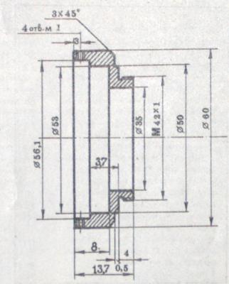

Доброго времени суток уважаемые пентаксисты, достался мне по наследству Юпитер-9, 61 года, в белом корпусе да еще с просветлением (мечта да и только), обьектив не юзался а лежал все это время в в родном футляре. И захотелось поставить мне его на мой PENTAX К-100Д, но оказалось что этот Юпитер под байонет КОНТАКС для камеры КИЕВ-4(((. А теперь вопрос уважаемым знатокам, на сколько милиметров мне его надо укоротить, по моим расчетам выходит на 12.1мм. Ну и само разумеется резьбу я туда М42х1.Прикрепленное изображение: cat_1949_p12.jpg

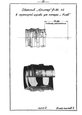

Прикрепленное изображение: 68.jpg
Прикрепленное изображение: 1868.jpg
Я бы не переделывал этот объектив, а использовал именно на дальномерном Киеве.

Кстати тут такой вопрос на чертеже указано 4 отв М1, у меня на обьективе их 6,
#6 Вумудщзук
  • 349 сообщений
Отправлено 04 January 2011 - 23:39
Просмотр сообщенияkreisser (4.1.2011, 21:53) писал:
когда я таки собрался переделывать байонетный ю9 на м42 и хотел было воспользоваться этим чертёжиком, оказалось, что размерчики совсем не те. Например, самый большой внутренний диаметр здесь 56.1, у меня 61.0; общая длина здесь 13.7, у меня - 19.4; число отверстий под винтики - 4, у меня - 6; внутренний диаметр - 35 - в принципе, нормально, но буквально впритык, лучше делать 36.0 для небольшого запаса под окраску или ещё какое чернение.
Короче, с этим чертёжиком надо аккуратно, лучше самому все перемерять.
Или просто засунуть линзоблок в какой-нть другой геликоид, хотя бы от зеркалочного ю9, раз уж, как говорят, они совмесместимы

у дальномерного Ю-9 меньше рабочий отрезок чем у зеркального. соотвественно - нужно будет видоизменять хвостовую часть, укорачивать ее, потом еще юстировать на бесконечность, как-то собачить на м42 объектив который для этого рабочего отрезка не предназначен.
