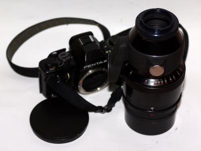

Fernobjektiv 8/500 еще до переделки имел перебег, не знаю зачем это нужно было немцам, так что сним обошлось без особой возни, и хоть задняя линза ушла от плоскости пленка-матрица на 1.5мм перебег небольшой остался.
Прикрепленное изображение: 8.jpg

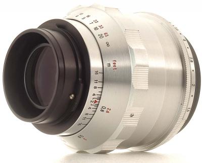

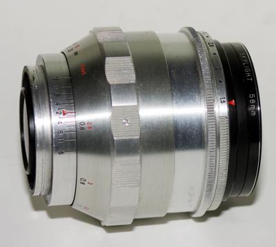

Biotar 1.5/75 пришлось по новой юстировать, немцы там сделали все на уровне многозаходной резьбы, не то что в случае с совдеповской оптикой с различными "прокладками", перебрав несколько вариантов я попал именно в тот заход, который дал мне бесконечность.
Прикрепленное изображение: 5.jpg

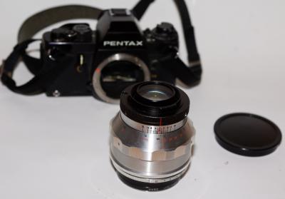

Итог, три редких линзы можно ставить на Pentax, Nikon, и любые камеры М42, главное иметь в наличии такие хвосты.
В первом случае я использовал РСУшные КП-А/К и один импортный Т-маунт (стоит на Biotar), который пришлось расточить (о несовпадении стандартов я уже где то писал), для никонистов подойдет арсеналовский КП-А/H ну и в случае с М42 хвост от тогож Юпитера-37А.

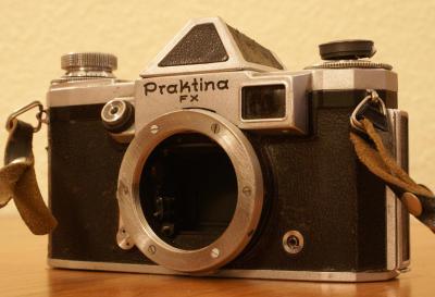

фото объектива с байонетом Praktina
фото с отпиленным и переделанным хвостом
фото с переходниками под Пентакс, Никон и М42
фото с хвостом под Пентакс

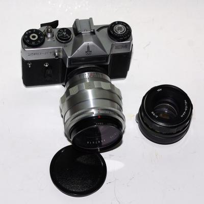

Зенит посадочная резьба М42
Киев-19 байонет Nikon F
Прикрепленное изображение: 6.jpg
Такой перебег - это нормально для супертелевика. Во-первых, компенсация термического раширения (разогретый на солнце объектив наводку на бесконечность все равно сохранит), а во-вторых, у него реальная бесконечность действительно хрен знает как далеко (:
Зеркально-линзовые тоже с перебегом делают. Правда, оглобля этот 500/8 та еще (: Я так и не придумал, зачем мне такая штука могла бы понадобиться.
