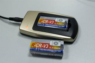

Около 1,5 лет использую CR-V3 с камерой K110D, раньше заряжал аккумы гарантировано раз в неделю, после покупки CR-V3 - раз в 3-4 недели, интенсивность съемки различная в среднем около 100 кадров в неделю.
Единственное неудобство по индикатору заряда нельзя отследить состояние батарей, он всегда полный.
Только что замерил полностью заряженный аккум выдает 3,66 вольт. Никаких доработок не производил, купил, зарядил, вставил в камеру, пользуюсь.
