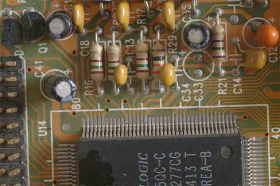

Вот так рисует Волна-9. Правда без штатива, с рук снимал.

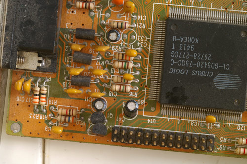

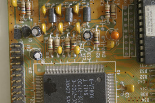

Два фото сделаны Волной, одна - штатным зумом К100Д. Думаю догадаетесь где какая? :)
