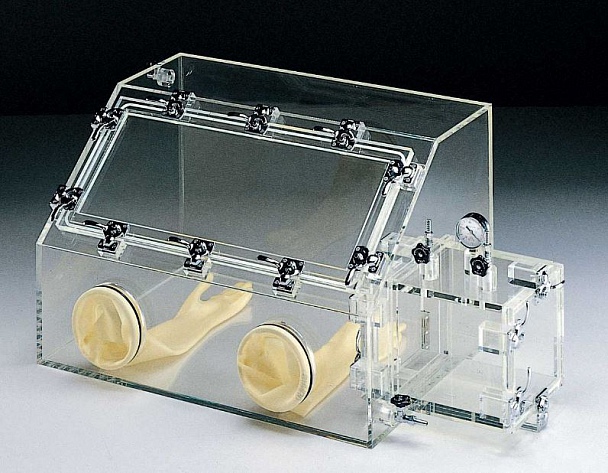

На САМОМ ДЕЛЕ проблема здесь одна: для чистки нужно ПОДГОТОВЛЕННОЕ МЕСТО БЕЗ ПЫЛИ.
После обработки на влажную матрицу пыль садится - охотно и быстро.
Информация к размышлению 1: весь объём камеры фотоаппарата должен быть обеспылен. Или же зеркало будет гонять пыль туда-сюда. Я с таким столкнулся из-за брака на Canon 5D первой модели. Было бракованное чернение деталей в видоискателе и в камере у зеркала. Фирма признала дефект в конце-концов... Так вот методом протирки что-то убиралось с матрицы, но сыпавшееся чернение разгонялось махами зеркала по камере и даже в видоискатель...
Информация к размышлению 2: операцию проводим в обеспыленом помещении. Тот, кто работал в соответствующих организациях с режимом вакуумной гигиены, тот понимает что и как. Самый распространённый совет - работать в ванной комнате после работы душа...
В сети можно видеть самодельную конструкцию для читки матрицы. Прозрачный пластиковый ящик из ИКЕА, два отверстия для рук, куда встроены резиновые перчатки (т.е. руками в перчатках оперируем в камере). В камеру помещают фотоаппарат, потом включают пылесос. Он вытягивает воздух из ящика, где стоят 2 сменных микрофильтра (на всасывание из комнаты). Как-то так...

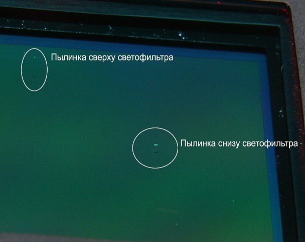

Роман Николаевич, надо вам пост про пыль на матрице всё же найти и почитать. Там много полезного.
Например, муравьиный спирт я храню в пластиковой бутылочке с капиллярным кончиком из-под какого-то лекарства.
Смысл: капаете каплю на матрицу - не на вату. Вата может принять на себя слишком много, это неконтролируемо.
Капилляр позволяет при нажатии на бока бутылочки выдавливать столько, сколько надо - и даже втягивать назад излишки.
Слишком много - можно залить матрицу. Излишек влаги может уйти под покровное стекло и затечь между матрицей и покровным стеклом.
