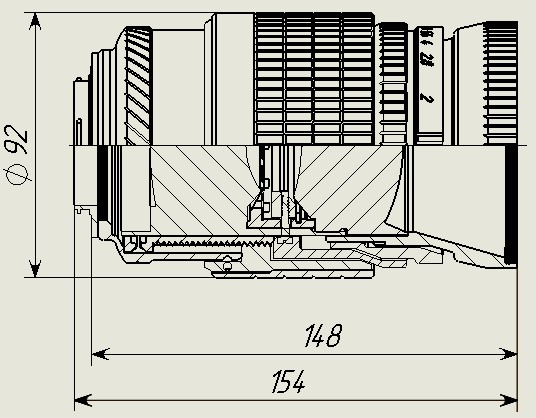

Отправлено 07 August 2018 - 20:29
Сделал другую версию фокусера с линейно выдвигающимся линзоблоком для обточенного проекционника (с 62,5 до 60 мм) от проектора Пеленг 800 1,8/100 (см. пост 102).
Прикрепленное изображение: 1.8_100_1.jpg Прикрепленное изображение: 1.8_100_2.jpg спереди приставная ирисовая диафрагма, которую в окончательном варианте перенесу внутрь корпуса. Сейчас пока не хочу этим заниматься - собираюсь в отпуск.
В отличие от предыдущей версии (посты 74, 96) диаметр корпуса уменьшился на 9 мм. Но это для диаметра линзоблока 60 мм, для диаметра линзоблока 62,5 наружный диаметр будет соответственно 85 мм.
Предыдущая версия для сравнения.
Прикрепленное изображение: РО501_1.jpg Прикрепленное изображение: РО501_2.jpg
Сегодня напечатал, Всё работает, но есть небольшой люфт кольца фокусировки в пределах 2...3 мм. Возможно это вызвано тем, что здесь использованы две резьбы вместо одной, как в предыдущей версии и в малой резьбы выбираются зазоры перед перемещением многозаходной резьбы геликоида. Поэксплуатирую, потом решу какой из вариантов удобнее, а может ещё что-нибудь придумаю.
#129 Klementy
  • 504 сообщений
  • Город:KatyBurg
Отправлено 08 August 2018 - 08:06
Просмотр сообщенияLiukk (07 August 2018 - 20:29) писал:
Нетотность "литья", напечатайте резьбы с запасом и далее "подшлифуйте" на токарном станке (если конечно есть станочек)
Да, и рекламмироваться можно ещё на https://club.foto.ru, https://rangefinder.ru и т.д. и т.п. .... , а готовые изделия на - https://avito.ru :mosking:
Сообщение отредактировал Klementy: 08 August 2018 - 08:11

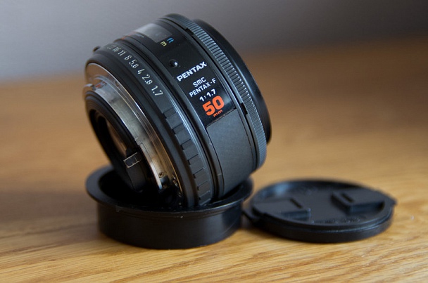

Было
Прикрепленное изображение: 6066.jpg
стало
Прикрепленное изображение: 6365p.jpg
Liukk - спасибо.
Ничего не шлифовал, и так хорошо.
Конечно оригинальное более тонкой работы, но где его найти.
Прикрепленное изображение: 15935_1369414088.jpg
Итак проделана работа. Заменена передняя пластмассовая оправ для крепления фильтров на выточенную и черненную алюминиевую, по весу тоже. предполагаю что япошки на этой детали экономили. На ебее нашел больше чем за 20у.е. не считая доставки. Токарка и чернение обошлось в 10 баксов. Ну и на 3Д напечатано колечко фокусировки, встало как литое. На яву лучше выглядит чем на фото.
Прикрепленное изображение: 6361p.jpg
#133 Liukk
  • 1915 сообщений
Отправлено 08 August 2018 - 12:35
Прикрепленное изображение: 6365p_2.jpg
Фасочку по периметру снимите, или скругление надфилем сделайте. Симпатичнее смотреться будет.
#134 kreisser
  • 15244 сообщений
  • Фамилия:Kreisser
  • Город:Anchorage W 7th Ave
Отправлено 08 August 2018 - 12:39
Просмотр сообщенияLiukk (08 August 2018 - 12:35) писал:
На самом деле она есть, Вы её предусмотрели в модели. На фото почему то не видно.
Будет настрой, попробую таки шлифануть и фасочку выразить..

#136 Liukk
  • 1915 сообщений
Отправлено 14 August 2018 - 09:28
Нашёл причину - гнутся консольно закреплённые направляющие прямолинейного движения. Отмечены стреклками. Хотя зажаты они у меня достаточно сильно.
Прикрепленное изображение: Det1.jpg
Это проблема материала и невозможности выполнить в пластике резьбы мельче чем М3.
Придётся или усиливать направляющие, или избавляться от их консольного закрепления, или возвращаться к предыдущей схеме (посты 74, 96). Сделать направляющие из металла не решение - будет гнуться корпус из пластика.
Сообщение отредактировал Liukk: 14 August 2018 - 09:36
