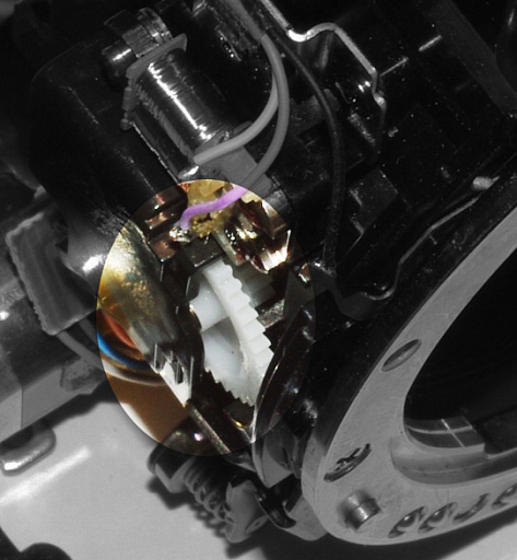

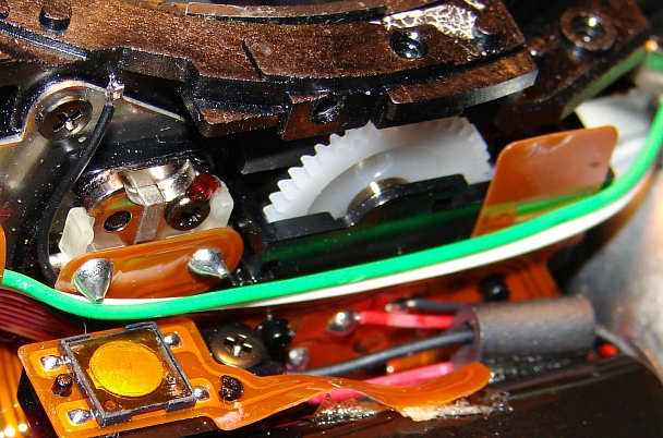

одна из причин (именно на К-р, пробег ~2500). Узел привода диафрагмы. там где белая шестеренка такая стоит. от шахты справа расположен. Белая шестерня, на ней пружинка намотана, которая передает степень открытия диафрагмы в тушку. Пружинка слетает (в моем случае — уходит на ось шестерни) и тушка не видит момента возврата прыгалки на место. И пытается ее вернуть, а для этого ей нужно в ноль же поставить зеркало, вот и начинает долбить тудой-сюдой. На картинке можно рассмотреть зажеванную пружинку.
Прикрепленное изображение: IMG_0031.jpg
Причем узел аналогичен МЗ серии. И миррор-бокс, по сути, никаких значимых изменений не перетерпел.
Прикрепленное изображение: mz6.jpg
#48 Гость_kreisser_*
Отправлено 23 October 2015 - 10:10
 Elkind (23 October 2015 - 09:52) писал:
Это уже интерсно. Теперь другой вопрос, что не так сделали изготовители в результате чего пружинка слетает? И как бороться?
