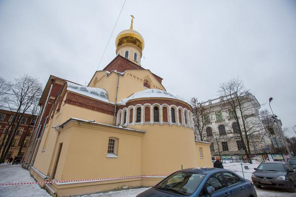

Кто какими способами пользуется для выпрямления подобных снимков?
Прикрепленное изображение: Church.jpg
Я обычно использую в Фотошопе функции Transform->Distort и Transform->Perspective и фильтр Lens correction в различных сочетаниях, но результат часто не удовлетворяет, особенно при наличии в кадре непрямолинейных элементов.

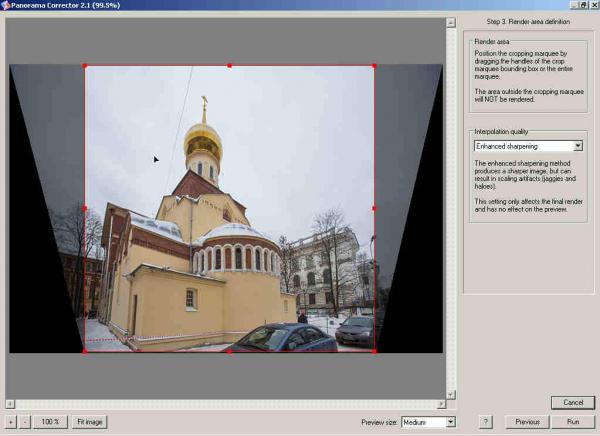

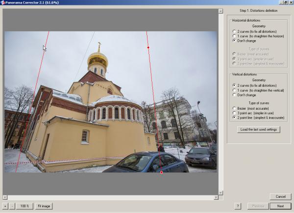

Altostorm Panorama Corrector 2. Плагин к PS. Очень простая и эффективная утилита, к тому же универсальная. Исправляет выпуклости в склеенных панорамах, дисторсию и завалы в перспективе. При исправлении завалов вертикалей пропорционально удлиняет изображение вверх. На скриншотах я не полностью исправил искажения, и не советую стремиться к полной и абсолютной коррекции в архитектурных завалах, так как здания будут смотреться менее естественно и станут как бы падать на зрителя. Очень рекомендую.
  • Прикрепленное изображение: Снимок1.jpg
  • Прикрепленное изображение: Снимок2.jpg
Сообщение отредактировал AZET: 15 January 2013 - 22:07

Просмотр сообщенияAZET (15 January 2013 - 21:53) писал:
Спасибо. Это уже в тему. Однако, судя по приведенным иллюстрациям, проблему перекоса купола церкви этот плагин не устраняет.
#8 AZET
    cameraman
  • 1387 сообщений
Отправлено 15 January 2013 - 22:23
Просмотр сообщенияФедор Гороховский (15 January 2013 - 22:13) писал:
Это не устраняется никаким плагином, так как данный перекос есть точное математическое преобразование одной проекции в другую; как в картографии невозможно точно отобразить пропорции материков земного шара на плоскости, так и здесь. Если бы купол церкви был точно по центру кадра и через него проходила бы идеальная вертикаль, то он бы не перекосился. Если хотите, я вам плагин на почту скину.

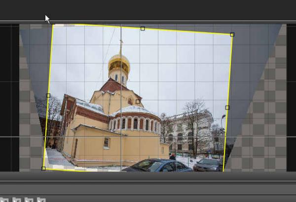

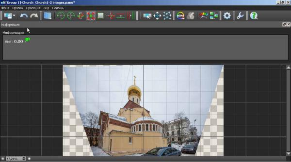

Пробовал в Autopano, думал, чудеса творит. Чудес не бывает, купол все равно в PS от перекоса править надо.
  • Прикрепленное изображение: Снимок3.jpg
#18 V777
  • 468 сообщений
Отправлено 16 January 2013 - 10:44
Я Фотошопом не пользовался.
Ясное дело, что чудес ждать не стоит, но параметр Yaw задействовать стоит (купол будет ближе к центру) - это позволит несколько снизить искажения купола. Насколько я понимаю это же можно и в Фотошопе сделать, но мне просто как-то в Autopano сподручнее. :)
Сообщение отредактировал V777: 16 January 2013 - 10:45

Просмотр сообщенияV777 (16 January 2013 - 10:44) писал:
Да, есть такое дело! Я и не догадался, что центральную точку зрения можно сместить под купол церкви, а потом кадрируй как надо. В этом случае запас в кадре нужен по свободному полю. Но это если купол один, тогда прокатит. А если много - другие исказятся. Спасибо за подсказку!
  • Прикрепленное изображение: Снимок4.jpg

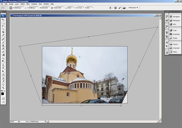

Просмотр сообщенияkUk (16 January 2013 - 11:08) писал:
только средствами фотошопа: rotate, distort, scale
Примерно такой же результат получил в с помощью функции Edit->Transform->Distort так:
Прикрепленное изображение: Church-Transform-Distort.jpg
Пока не понял, насколько влияет на результат изменение угла наклона изображения и смещение центральной точки в функции Distort на купол.

#30 PolBlack
  • 7842 сообщений
  • Город:Київ
Отправлено 16 January 2013 - 13:36
Просмотр сообщенияФедор Гороховский сказал:
Если не сложно, опубликуйте дампы экрана всего процеса.
сложно т.к. все вручную, работа не по жесткому алгоритму.
примерно так:
1. выделить все
2. Ctrl+T
3. Перспектива
4. Искажение
5. Повторить пункты 3-4 по вкусу
