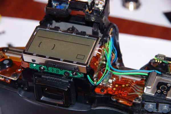

Мда... Крышки снял... Байонет отъюстировал.
Надо поднимать вверх весь узел пентапризмы - а вот это песня.
на 0,2 - 0,3 мм получается...
черт, как же там все заморочено... но состояние внутри хорошее, пыли нет...
Сервис мануал бы... на кучу камер нашел, на Z1p нету
  • Прикрепленное изображение: IMGP2493.JPG
