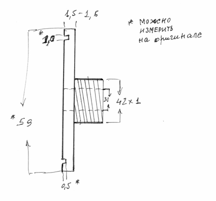

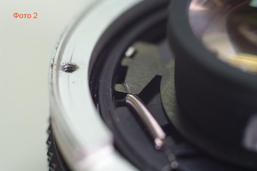

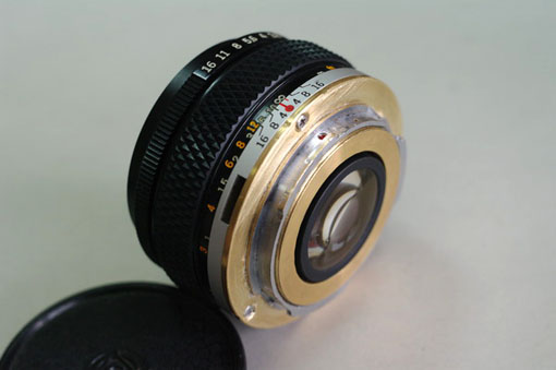

У меня есть полтиник Olympus 50 1.8 и решил переделать его крепление под М42. После чего я снял несколько кадров им я понял что это отличный объектив в этом диапазоне и теперь не жалею ни чуть потраченных усилий на переделку. Поснимаю на праздники и выложу свои снимки. А теперь о том как я сделал крепление для М42. Первым делом снял заднюю крышку объектива и сразу понял что весь конструктив объектива физически не влезет в новый хвостовик по той причине что механизм прыгалки вмонтирован в БАЙОНЕТ объектива, то есть он находится в рабочем отрезке нового хвостовика( под К он бы тоже не влез ). В принципе прыгалка не нужна, однако там есть внешняя кнопка которая при нажатии закрыает диафрагму до нужной делении диафрамы. Пришлось от этого отказатся. Весь этот механизм (фото 1) пришлось удалить, а для того чтобы работала диафрагма нормально вставил пружину от прыгалки в указанное место( фото 2 и фото 3) и диафрагма заработала нормально.
Теперь про хвостовик. Вот его чертеж (фото 4). Ничего сложного в изготовлении нет однако прокоментирую. Толщина родного кольца закрывающий объектив 1.3 мм. То есть для того что бы объектив работал нормально надо добавить разницу рабочих отрезков М42(К) и Olympus Om что составляет 0.5 мм (как известно на М42(К) рабочий отрезок 45.5 а на Olympuse Om 46.0 mm). Я не сделал его толщиной 1.8(1.3+0.5=1.8мм) а сделал меньше - 1.6 мм . Я это сделал для того чтобы объектив не садился на саму поверхность байонета камеры и не царапал его каждый раз. Разница в 0.2 мм ушла под прокладки которые я подставлял под кольцо М42-К пока в объективе я четко не увидел бесконечность( соответственно кольцо наводки на резкость должно находится в пожении "бесконечность". Можно было сделать это сразу при изготовлении детали, но я побоялся что такой точности токарь не осилит, тем болеее что у меня кольцо (ЛОМО, как и многие кольца М42-К) садилось немного внутрь камеры и это тоже надо было возместить прокладками. Кольцо я ставил навсегда( он у меня бракованный, плюс к тому он еще и поворачивал объектив верхней стороной вниз ).
Отверстия для крепления хвостовика я сделал в самый последний момент, уже после чего все это было сделано потому что при добавлении прокладок положение объектива относительно кольца меняется и может получится что объектив сел на хвостовик "вверх тормашками". Вроде все. Поснимаю - выложу фотографии. Если что - спрашивайте.
