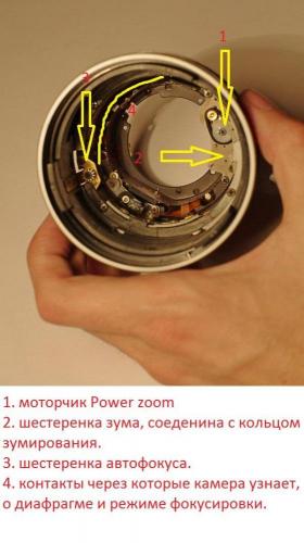

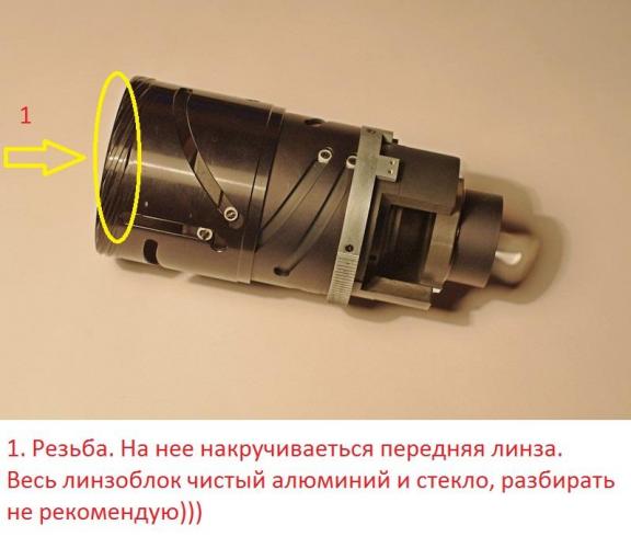

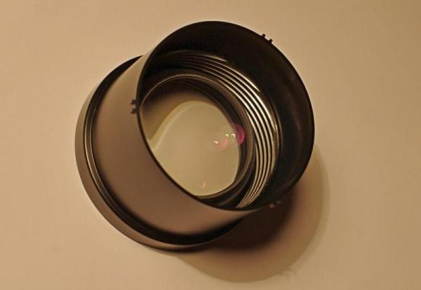

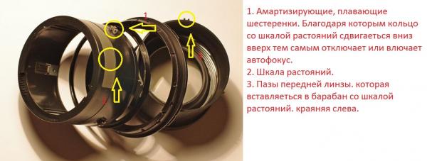

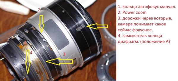

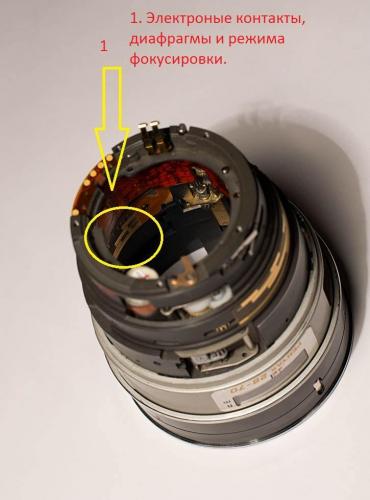

#28 K_Michael
  • 1668 сообщений
Отправлено 08 February 2012 - 00:07
Поехали.
Прикрепленное изображение: фото1_crop.jpg
Прикрепленное изображение: фото2_crop.jpg
Прикрепленное изображение: фото3_crop.jpg
Прикрепленное изображение: фото4_crop.jpg
Прикрепленное изображение: фото5_crop.jpg
Прикрепленное изображение: фото6_crop.jpg
Прикрепленное изображение: фото7_crop.jpg
Уважаемый ни какого квик шифта у звезды нет.
Посмотрите на 2 или 3 фото электронные дорожки, которые связаны с контактами (4 штуки) которые находятся на барабане он на 5 фотографии слева. К сожалению их не видно. Через них камера узнает в каком режиме сейчас объектив какая выставлена диафрагма, AF или MF фокус.
Когда вы отщелкиваете кольцо фокусировки вниз барабан с шестеренками на 5 фото слева. Поднимается вверх и зубчики привода автофокуса на фота 4 оказываются выше шестеренки 3 фото. Контакты при этом тоже сдвигаются прирывая тем самым электрическую цепь автофокуса, но сохраняя при этом остальную информацию. О диафрагме. (Кстати эти контакты очень тонкие и нежные и по цвету похожи что на них есть напыление возможно даже золото)
Если при разборке чуть не так повернуть, можно запросто порвать.
Кольцо автофокуса на 1 фото, имеет внутри рельсы по которым скользит. И три шарика за счет которых происходит фиксация.
Как мне думается вся проблема у вас в электронной части. Если в ваш объектив попадала влага, скорее всего где-то замкнуло.
Разбирать в любом случае придется.
Но сразу предупреждаю объектив очень коварный.
Сам я свой разобрал за 3 часа, а собирал полтора дня. Самая сложность в сборке состоит в том чтобы правильно зафиксировать переднюю линзу. Даже если вы поставите риски в каком положении она была, это не сильно облегчет вам работу.
Удачи.
Будут вопросы обращайтесь.
Извиняюсь за долгий ответ.

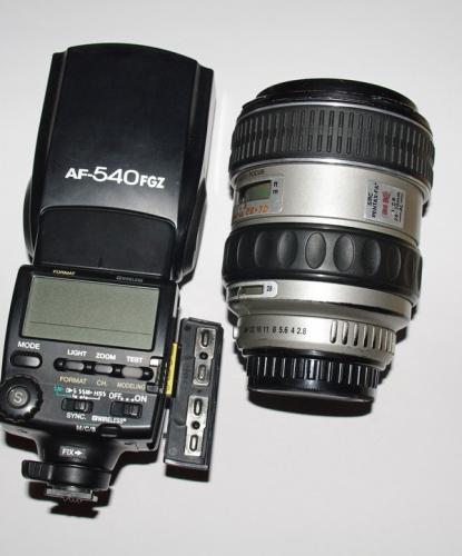

После сборки, в сравнении с 540.
Прикрепленное изображение: фото8_crop.jpg
Сообщение отредактировал K_Michael: 08 February 2012 - 00:15
