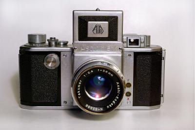

ASAHIFLEX - признак любви к Pentax. В клубе есть владельцы?
Там что леечный замедлитель? И вообще как камера?

У меня был трупик. Покупал ради штатника - 58/2.4. Камеру подарил одному хорошему человеку. Ее сейчас другой хороший человек чинит. Поскольку камера была совсем мертва, то прелести ощутить не удалось. А объективчик интересный.
Кстати, резьба там - М37, но вполне можно заменить на М39, благо передняя панель снимается.

После Asahiflex Пентакс выпустил Asahi Pentax (привычный нам аппарат с пентапризмой и так далее), вот там уже была резьба 42мм. А Asahiflex - ну это как Зоркий :) в каком-то смысле. Кстати, медленные выдержки были только на последний модификации IIa
Рабочий отрезок согласно http://en.wikipedia...._of_lens_mounts - 45.5

я сейчас такую ремонтирую, если есть какие вопросы - задавайте
затвор там нетипичный шторный, как был в первых Лейках-Зорких
конструкция другая, большого барабана нет, шторки очень широкие
замедлитель располагается внизу

Гелиар и есть. Оптическая схема такая. Типа Триплета, только вместо одиночных линз склейки. Собственно, вот:

Я с камеры снял посадочное кольцо с резьбой. Оно к морде прикручено закруткой. Проточил на токарном станке переходник М42-Кэнон и туда эту штуку вкрутил. Получился переходник М37-Кэнон. На Пентакс, я думаю, надо взять переходник с М42, который с блином. В него вкрутить колечко М42-М49 и несколькими винтиками насквозь зажать объектив. Можно ему хвост чем-нибудь обмотать. Или же выточить из посадочного кольца камеры втулку, чтобы плотно входила в переходник М42-Пентакс. Ее тоже можно винтиками закрепить. А на камеру поставить от старого Зенита кольцо М39 или М42.
