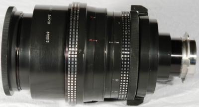

Наиболее дорогими, редкими и желаемыми в линейке оптики любой фирмы являются Лонгтомы 300/2.8 (и 200/2.8). Мечтал я о них давно, и вот мечты о длиннофокусной и светосильной оптике воплотились. Путем не столь уж долгого поиска удалось у интернет-торговца выкупить по сходной цене монстрика под названием ОКС2-250-2 с внушающими трепет параметрами 250/2.8. Гугление не позволило обнаружить каких-либо характеристик, поскольку объектив 1992 года выпуска, и в старых каталогах его нет.. Однако слухи об этом зверьке все же есть – во-первых, что объектив принадлежит «резкой» линейке объективов ОКС завода ЛОМО, а также имеет в своем составе флюоритовый элемент, что делает его апохроматом (хотя это и непроверенно).
Дословно слух звучит так: "Непроверенные слухи говорят, что это апохроматы под 70-мм кинопленку и были сделаны в ГОИ по спецзаданию, когда партия озаботилась отсутствием отечественных средств для съемки широкоформатных фильмов."
Оптическая схема (опять-таки, по слухам) - "усложненная таирообразная". Объектив вроде бы киносъемочного назначения, хотя на это ничего не указывает. Посадочная резьба 98 мм.
Для установки на Pentax K20D был на скорую руку из металлического вентиляционного патрубка сооружен стакан – переходник на М42, путем которого объектив был установлен на фокусер, которым служит мех ПЗФ. Сделал несколько тестовых снимков, объектив показал высокую резкость даже на полностью открытой (правда, открывать там нечего – диафрагмы нет), хотя на контрастных переходах имеет место хроматика. Цветопередача очень приятная, цвета насыщенные. Не зайцеловок, и не сильно теряет контраст в контровом свете, хотя про МС - просветление нигде не указано.
Объектив в пользовании достаточно удобен, днем выдержки порядка 1/500-1/1500, так что о шевеленке можно забыть. Мех ПЗФ имеет удобное штативное гнездо, что позволяет установить всю конструкцию на штатив. Неудобна наводка на резкость, поскольку кремальера меха находится под фотоаппаратом справа.
Произведено сравнение по массогабаритным характеристикам:
Родная оптика:
A* 200/2.8 ED 91 x 138 мм, вес 850 г
FA* 200/2.8 ED [IF] 83 x 134 мм, вес 785 г
DA* 200/2.8 ED [IF] SDM 83 x 134, вес мм 825 г
A* 300/2.8 ED [IF] 133 x 236 вес, 2970 г
FA* 300/2.8 ED [IF] 123 x 247 вес, 2495 г
Размеры моей конструкции 150х200, вес (вместе с мехом) 2 кг, так что вполне посередине между 200 и 300-мм пентаксами.
В планах изготовление нормального фокусера с лапой под штатив, что должно снизить вес и повысить удобство использования.

  • Прикрепленное изображение: DSC02376.jpg
  • Прикрепленное изображение: _IGP2266.jpg

Телескопные фокусеры несколько маловаты (и/или дороговаты :) )для моих целей, я подумываю о разбитом зеркально-линзовике типа Рубинара, либо о каком-нибудь среднеформатнике, приделанном на хвост объектива. Другой вариант фокусировки - зубчатой рейкой, как у Таира-3 ФС, причем объектив перемещается внутри стакана, служащего одновременно хвостовиком и направляющей. Пока не решил - что попадется, так и сделаю.

Мех позволяет фокусироваться на небольших, порядка метра, дистанциях. Вот пример боке:
  • Прикрепленное изображение: _IGP2279.jpg

Диаметр задней линзы миллиметров 60. Точнее сказать не могу, неохота снимать стакан. Расстояние до матрицы - миллиметров 120.
Фокусное измерял "лехко". Поле зрения объектива меньше, чем у Оберона-11К (200мм) и больше, чем у Никкора 300мм.

Ну ничего, терпимо. Диафрагмирования/виньетирования входным отверстием камеры не должно быть.
#24 NetSkater
  • 6625 сообщений
Отправлено 25 March 2009 - 11:38
Виньетирования нет точно, с этим лучше, чем, например, у Никкора, а насчет диафрагмирования - я сравнил выдержки у Оберона и у ОКС-а - при одинаковых диафрагмах (2.8) и выдержках - ОКС чуть светлее (но в пределах ошибки эксперимента, все-таки фокусные разные).
