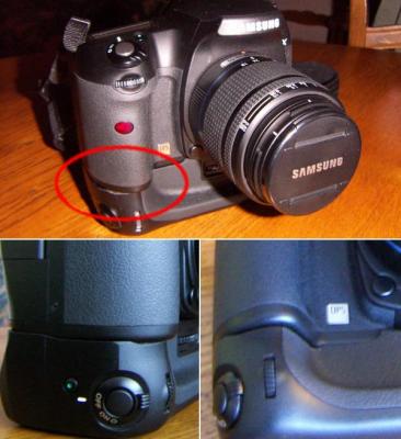

Отправлено 08 May 2008 - 00:15
Прикрепленное изображение: samsung_gx10_pentax_dbg2_grip.jpg
Нашел ответ на pentaxlife.com-работать будут все функции за исключением пылевлагозащищенности.
На снимках видно, что подпилить можно по-разному, неаккуратно, как на верхнем снимке и "культурно", как на двух нижних. В принципе с пылевлаго можно справиться (работают же батблоки без ПВЗ на других брендах). Если найду бу по приемлемой цене, то попробую. Лишь бы не получилось как у Балаганова с Паниковским... :)

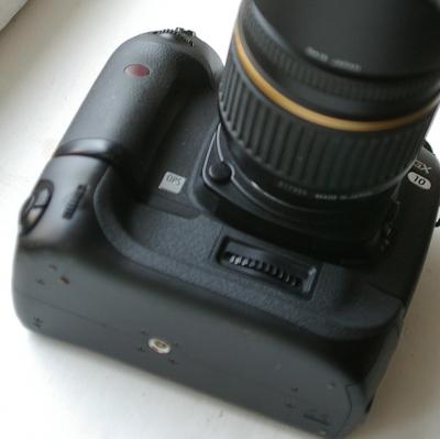

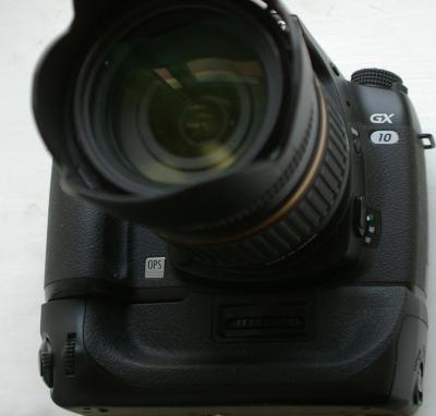

Отправлено 11 May 2008 - 13:32
Прикрепленное изображение: sams1.JPGПрикрепленное изображение: sams3.JPGПрикрепленное изображение: sams.JPG
Купил бу батблок для К10, прикрутил (без всякого подпила!!!)-работают все органы управления батблока в полном объеме :) . Я не знаю, зачем его пилили зарубежные исследователи и вводили в заблуждение общественность :) . На 3-4 мм выступает грипп, для меня это несущественно, щелей нет. И без того отличный хват стал еще лучше.

#26 Zam
  • 147 сообщений
Отправлено 12 May 2008 - 12:20
Просмотр сообщенияPavel_back (12.5.2008, 12:28) писал:
Наверное для этого и пилили, чтобы не выступал :)
Большое спасибо за это сообщение - время смуты прошло! :)
На подпиленном тоже выступает :) Но выступающая на 3мм часть гриппа всегда у вас под пальцами, да и кого это заинтересует? Главное, чтобы снимающему было удобно. А Самсунгу- привет, в их кассе недосчитались 149 фунтов стерлингов (цена блока Самсунг в Англии) ;)
