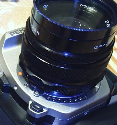

Прикрепленное изображение: mir_1_Pentax.JPGА я припаял "пластину с дыркой" при установке МИР-1 ..
Оправдало...
