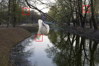

Наконец-то мы готовы представить давно обещанные результаты сравнения лимов с зумами. Вся история началась с сообщения Nadine о том, что один из её клиентов напрочь отказывается замечать разницу между 31-м лимом и DA 16-45. Ясно, что такая ересь не могла быть оставлена без внимания. Питерские форумчане решили своими силами отснять серию тестовых снимков, наглядно показывающих преимущество лимов перед зумами.
Прав был Козьма Прутков, сказав: "бывает, что усердие превозмогает и рассудок". На первую встречу было принесено такое количество объективов, что в суматохе именно про 16-45 все и забыли. Пришлось собираться во второй раз, оставив для сравнения минимальное количество объективов.
Итак, участники состязаний:
SMC FA 31/1.8 AL Limited
SMC DA 40/2.8 Limited
SMC DA 16-45/4.0 ED AL
SMC DA 18-55/3.5-5.6 AL
Камера PENTAX *ist DS, штатив Manfrotto 728B.
В качестве тестового сюжета была выбрана шляпка Nadine, подвешенная над протокой в Таврическом Саду. Съёмка производилась 6 мая на закате, с ручной фокусировкой на шляпку. Оба зума были выставлены на 35мм, в EXIF 16-45 показал 34мм, 18-55 - 35мм. Съёмка велась во всём доступном диапазоне диафрагм, для дальнейшего анализа оставлены кадры, снятые с диафрагмой F/4 (у 18-55 F/4.5). Был и второй сюжет, но по нему результаты оказались не столь наглядными, поэтому здесь ограничимся только тремя фрагментами 200х200 пикселей из первого сюжета.
... продолжение следует ...
#2 DenisD
  • 617 сообщений
Отправлено 10 May 2006 - 11:10
Фрагмент №1 - центральная часть кадра, поля шляпки и отражение веток в воде.
Прикрепленное изображение: Crop_1_1.jpg
Хорошо видно, что на 16-45 была небольшая ошибка фокусировки. Если бы шляпка была на голове, такой портрет был бы испорчен (фокус не попал на глаза модели). Надо сказать, что на втором сюжете точно так же не удалось вручную поймать фокус на 18-55. То, что это именно ошибка фокусировки, видно из этих фрагментов изображения более близкой веточки. Слева 16-45, справа 18-55:
Прикрепленное изображение: 16_45_18_55.jpg
Отмечаем первый очевидный недостаток зумов - меньшую светосилу, смотрим дальше. Видим, что оба лима очень мягко размывают задний план. Кстати, здесь наилучший результат показал 40й лим, вследствие меньшей ГРИП. Зумы, как и ожидалось, рисуют заметно грубее. К резкости никаких претензий, у всех объективов она достаточно высокая.
Фрагмент №2 вырезан из левой части кадра, на расстоянии от центра кадра около 1/4 диагонали, т.е. половины максимального радиуса.
Прикрепленное изображение: Crop_1_2.jpg
Вот оно, боке зумов, во всей своей красе! "Тридцать первый" с лёгкостью уделал всех конкурентов, "сороковой" показал себя весьма пристойным фиксом. Автору рисунок 18-55 показался более пластичным, чем рисунок 16-45, но в целом результаты достаточно близкие.
Фрагмент №3 вырезан из периферийной части кадра. Для 40-го это практически максимальное удаление от центра, а более широкоугольный и полнокадровый 31-му лим только-только перешёл за середину радиуса.
Прикрепленное изображение: Crop_1_3.jpg
У всех "кропнутых" объективов наблюдается потеря резкости (впрочем, они же обладают и несколько меньшей ГРИП, и для окончательного вывода неплохо бы поснимать штриховую миру в дополнение к реальному сюжету).
В общем, смотрите сами. Дополнения и комментарии приветствуются.

16-45 - удивительно. Так проигрывать в три раза более дешевому объективу - чудеса. Это за ним часто наблюдается или только на определенных сюжетах?
Успехов. Владимир.
#4 DenisD
  • 617 сообщений
Отправлено 10 May 2006 - 13:31
Vladimir P (10.5.2006, 13:46 MSK) писал:
Успехов. Владимир.
Вот и я удивляюсь :) Насколько я понимаю, основное достоинство 16-45 в постоянной светосиле и чуть более широком угле. Ещё мне показалось, что с резкостью и ХА на краях он лучше, чем 18-55, это должно быть видно на съёмках ч/б миры. А вот боке оказалось так себе...
Да, ещё у 16-45 бублики всегда круглые, а у 40 и 18-55 к краям кадра они сильно сплющиваются в радиальном направлении. Возможно, именно это создаёт иллюзию большей пластичности :)
Теперь для чистоты эксперимента нужно будет взять несколько экземпляров 16-45 и 18-55, и посмотреть во всём диапазоне фокусных расстояний и на разных сюжетах, включая миру. В принципе, можно бы добавить "звёздный" 28-70/2.8; он у нас был в первой серии, где забыли про 16-45 :)
Сообщение отредактировал DenisD: 10 May 2006 - 13:36
