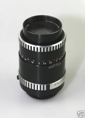

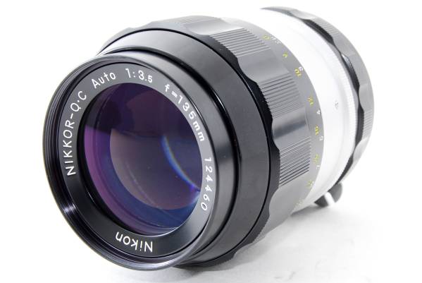

 фотография Leppard 15 Mar 2010
Вопрос по Соннарам.
Насколько я понимаю, из всех его разновидностей на М42 наиболее популярны следующие модели:
Прикрепленное изображение Прикрепленное изображение
Интересует ответ на банальный вопрос: какой из них лучше? :)
Может какие есть секреты/проблемы при установке на Пентакс? Планирую попробовать на К200.
Заранее спасибо за помощь!
Изменить

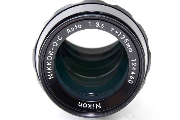

Гость_kreisser_* 15 Mar 2010
Просмотр сообщенияLeppard (15.3.2010, 17:47) писал:
Вопрос по Соннарам.
МС конечно! Тот что черный.
Стоит у меня на полке такой, купил для коллекции.
Есть переключатель А - М, на Pentax через переходник М42-К
Изменить
 фотография Leppard 16 Mar 2010
Просмотр сообщенияkreisser (15.3.2010, 22:37) писал:
:) Так они что, только наличием МС отличаются? Наверное, же есть еще отличия...
Изменить
Гость_kreisser_* 16 Mar 2010
Просмотр сообщенияLeppard (16.3.2010, 11:22) писал:
Внешним дизайном корпуса, на фото явно видно. А так один в один и по размерам и по весу.
В черном есть встроенная бленда, про зебру не знаю.
Изменить
Просмотр сообщенияkreisser (16.3.2010, 11:42) писал:
Тогда, ок! Спасибо, что разъяснили! :)
Изменить
Просмотр сообщенияLeppard (16.3.2010, 11:56) писал:
Если в советской оптике МС и неМС спорные понятия.
Ваня делал, ГОСТЫ, большая страна, большие допуски, брак, халтура и.т.д.
То в ГДР Ганс делал, и все было путем, МС есть МС.
Так что ищите последней версии. :)
