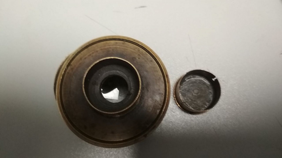

Объектив латунный 30...40-х годов прошлого века, с регулировочным кольцом с 4-мя размерами диафрагмы.и сбоку вдоль оси, какой-то мелкий вензель, похожий на подпись. Может метка владельца. Сфотографировать не могу. Очень мелкий. Макросъёмки нет. Возможно, это фото-объектив от старого ФА на треноге? Диаметр резьбы 44,8 мм, шаг резьбы примерно 0,75мм, длина резьбы 7 мм. Что-это за объектив?

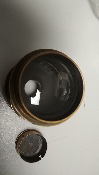

пам
10 Dec 2021
Вот ещё фото. Завтра проверю по Вашей методе...
это самая большая диафрагма (из четырёх)
пам
11 Dec 2021
Проверил - "...С ахроматом ХА в изрядной степени придавлены и будут или совсем не видны, или почти не заметны..." Так и есть, не видно.
