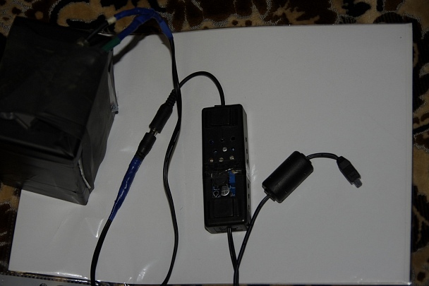

Сделал себе внешнее питание! Удобная штука- и от розетки и оккум 12 в.Если кому надо могу рассказать как . Все есть в продаже.
Павел 1 30 Jun 2014
Совершенно не в тему. Видео жрет много энергии а аккумуляторы от упса есть разных размеров и веса-зато удобство все перевешивает.Кстати при отключении внешнего питания аппарат переходит на свою батарею мгновенно-как и наоборот!
Павел 1 30 Jun 2014
1.Нашел блок питания с рекомендоваными параметрами(там видно)
2. Купил регулируемый преобразователь(самый обычный 33гр.) выставил 8.3в
3. Самое главное-нужного разьема в фотик нет нигде кроме ебея- но берите на 4-ре контакта! один из них легко вытащить,лишнее спилить по размеру
Все сделал на разьемах можно и от розетки и от аккум.Очень удобно! Еще хочу микро вольтметр присобачить для контроля напруги.
Все! Делов пару часов денег копейки.

Jus 16 Aug 2017
Итак, продолжаем:
Кабель, идущий от источника к разъёму, разрезан, и на концы припаяны половинки разъёма XLR - контакты толстые, кабель в разъёме фиксируется, половинки при соединении тоже фиксируются защелкой. Правила электробезопасности требуют, чтобы со стороны источника была розетка, а со стороны потребителя - вилка, так и сделал.
На выходе 12-В источника поставил 12,6 В, как на настоящем аккумуляторе. Сам стабилизатор без нагрузки потребляет всего 10 мА, вместе с камерой на длинной выдержке - 330 мА, во время работы шумодава после длинной выдержки - 140 мА, в покое - 110 мА.
Теперь предположим, что мы желаем снять суровый ночной цейтрафер, с полуминутными выдержками. После такой выдержки шумодав работает ещё 18 секунд, итого, съёмка 1 кадра занимает 48 секунд. Таким образом, за время одного цикла потребляется (30*0,33+18*0,14)/3600=0,00345 А-ч. Если взять абстрактную 10-часовую ночь, то за это время можно будет сделать 36000/48=750 кадров и потребление составит 2,5875 А-ч. Если в таком же режиме мы будем снимать круглые сутки, то израсходуется 6,21 А-ч (правда, такое возможно только за полярным кругом). Предположим, что за один выход мы будем снимать не более 2 таких цейтраферов и, для пущей надёжности, умножим требуемую ёмкость на e, получается 14 Ампер-часов.
Теперь остаётся изготовить корпус и решить вопрос с зарядкой аккумулятора.
