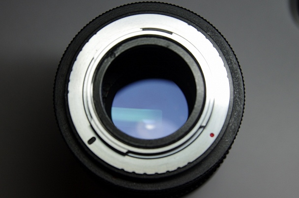

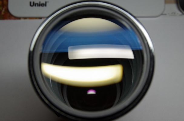

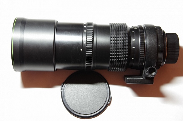

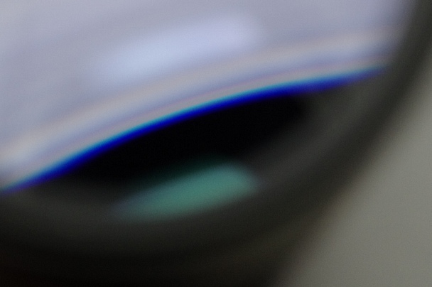

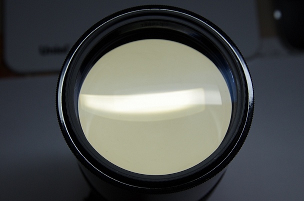

Ради сравнения я взял Арсат 250, Таир 3А и 5М-СА-МС. Смотрим на фотки...
Задняя линза Арсата.
Передняя линза Арсата - вижу белый, синий, зеленый цвет.
Это не напоминает радугу?
А это Таир - белый, синий, фиолетовый, желтый.
Сбоку только янтарный.
А это ЗЛО МС - белый, синий, зеленый.
Так что же получается, раз никто "не светит" радугой, как Никкор, то ни у Таира, ни у 3М-5А-МС мультипросветления нет, как и Арсата 250/3.5?
Может на глаз это все таки не определяется? Или все врут про просветление прочих отечественных объективов?
Кстати, как определяете, что просветление нанесено химическим или иным способом?
