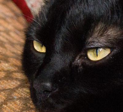

Приведу несколько примеров. Для испытаний была выбрана камера Samsung NX10, которая, как известно, обладает безобразно шумной матрицей.
Снимок был сделан на ISO 1600 при диафрагме 5.6, выдержка составила 1/20 секунды.
JPEG прямо из камеры. В целом неплохо, но есть крупное зерно, местами появились непонятные синие пятна. Область размытия выглядит достаточно грязно, с заметным цветовым шумом.
Прикрепленное изображение: cat_ooc.jpg

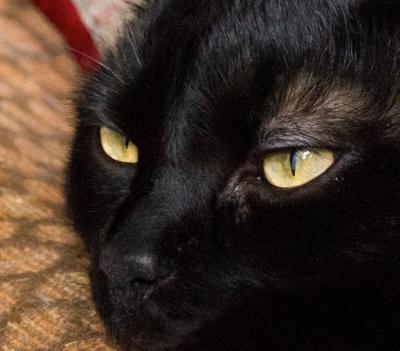

RAW -> JPEG (Lightroom 3). Привёл в порядок баланс белого (автомат ББ у NX10 слишком "холоднит").
Настройки шумоподавления по умолчанию: Luminance 0, Color 25.
Прикрепленное изображение: cat_lr3_default.jpg
Уже лучше. Шум мелкодисперсный, ярко выраженных синих пятен нет (хотя некоторые участки шкуры и носа имеют едва синий оттенок).
#3 stratokaster
  • 454 сообщений
Отправлено 13 June 2010 - 15:25
Шумоподавление: Luminance 15, Color 25.
Прикрепленное изображение: cat_lr3_luma15.jpg
В детализации немного потеряли, куда же без этого. Но по сравнению с внутрикамерным JPEG'ом — это просто откровение. По моим наблюдениям, заметного ухудшения детализации не происходит до значения Luminance NR 30.
Иными словами, будь я владельцем NX10 — абсолютно не стеснялся бы снимать в RAW на ISO 1600 при условии последующей обработки в Lightroom 3.
