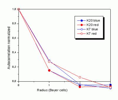

Синий и красный каналы
Прикрепленное изображение: redblue.gif

Если данные не подвергались обработке или обработка была попиксельной, то автокорреляционная функция должна болтаться вблизи нуля всюду, кроме точки 0. Колокольчик, который мы видим, демонстрирует обработку, которая фильтрует шум и размывает детали, его форма иллюстрирует то, во что превратится изображение точечного источника. Именно так определяется наличие шумодава в тестах DXO. Итак, что мы видим. По сравнению с K20 шумодав в красном и синем каналах усилен почти в 2 раза. С зеленым каналом тоже есть подвижки - инженеры наконец осознали, что в каждой баеровской ячейки есть 2 зеленых пиксела и их можно отлично усреднить между собой, все равно детали размером меньше 2 пикселей никого не интересуют. Результат иллюстрируют красные кружочки на второй картинке.
Итак, шумодав определенно 'улучшен', причем заметим, что в меню камеры стояло NR OFF, сравнение с другими вариантами показывает, что от этой установки в RAW ничего не меняется. Ну, а как насчет исходного сигнала, стало ли там меньше шумов? Поскольку исходный сигнал мы уже не видим, об этом можно судить только косвенно. Если бы не было шумодава, мы могли бы подсчитать 'усиление' в единицах выходного кода на фотон по формуле K=N*N/S, где N - шум, который мы считаем полностью фотонным, S - сигнал. Применив эту нехитрую формулу к нашим тестовым снимкам, мы получаем в 12 битной шкале следующие цифры
K20 4.04
K7 5.16
То есть усиление возросло, а значит фотонов стало меньше, соответственно увеличились и шумы, вот и пришлось их активнее давить. Причем, в реальности квантовый выход упал даже сильнее, чем отношение этих 2 чисел, т.к. на результат вычислений влияет усиленный шумодав, уменьшающий величину N. Почему упал квантовый выход можно только догадываться, возможно на кристалле развели больше проводов для 2-канального считывания.
В общем, радуемся видео и 'пленочной структуре шума' и плюемся на вылизанную картинку конкурентов. Только вот сказать, что она у них такая из-за шумодава не получается, та же процедура на RAW файлах никона его не выявляет. Но это конечно говорит о несовершенстве процедуры и еще раз подтверждает преимущество нашего сенсора.

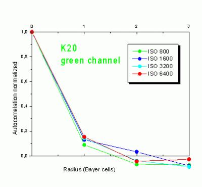

K20
Прикрепленное изображение: k20autocorr.gif

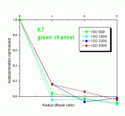

K7
Прикрепленное изображение: k7autocorr.gif
На 20-ке работа шумодава стабильно видна на всех рассмотренных ISO, на 7-ке автокорреляционная функция резко падает на уровень шумов на ISO1600. Зависимость 'эффективного усиления' от ISO подтверждает выключение шумодава на ISO1600

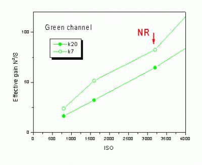

Прикрепленное изображение: greenchgain.gif
Заметим, что матрица 7-ки по видимому выдает все таки больше шума, т.к. на ISO3200 при более агрессивном шумодаве шумов остается больше. Разница по-видимому составляет около 1/3 ступени по шкале ISO.
А вдруг у 7-ки ИСО стало еще честнее? То есть реальное ближе к заявленному (может на те самые 1/3)? Это как-то можете проверить?
Олег, два вопроса по графикам.
1 На картинках K20 Green Channel и K7 Green Channel автокорреляция имеет отрицательные значения при низких ИСО. Это артефакты процедуры, или шумы?
2 Если отрицательные значения--неаккуратность расстановки значений на осях, то ф. автокорр. продолжает снижаться с низкими ИСО. К чему бы это? Антиальясинговый фильтр?
Сообщение отредактировал rapucha: 16 July 2009 - 10:33
#23 Гость_oleg_v_*
Отправлено 16 July 2009 - 12:49
Автокоррелятор шума тоже шумит. Так что смысл отрицательных значений искать не стоит. Была бы побольше область усреднения и картинка расфокусированная - можно было бы по исследовать, откуда они берутся. Но AA фильтр тут точно не влияет.
