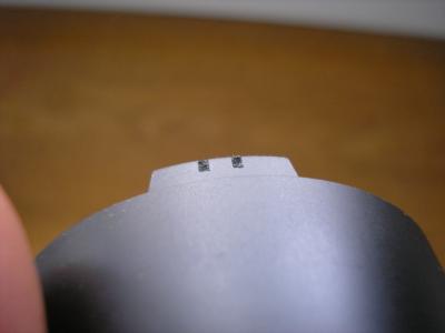

Зубчики удерживающие крышку батарейного отсека вспышки AF-540FGZ оказались какими то прям очень нежными, и за 5 лет эксплуатации вспышки перестали выполнять свою функцию. Решение вопроса в радикальном протезировании. Сейчас немного жалею что не сделал фотографий в процессе самого протезирования. Мне было просто не до этого, ибо для такого мероприятия вспышку пришлось разобрать практически полностью. А это занятие не для слабонервных, я вам скажу. На столько там всё такое нежное и утончённое. Если бы курил, то наверное высмолил бы не одну сигарету, что бы дрожь в руках унять :)
В общем если вкратце, то из медной пластины был выпилен "мост" с тремя зубами которые были утолщены в 2 раза загибанием на самих себя. Пластина была залужена обычным припоем для того что бы таким образом утолщённые зубья, были более крепкими. Сама трех зубая пластина была интегрирована во внутрь корпуса вспышки на одну из её корпусных деталей. И посажена на клей. Для этого остатки родных зубов пришлось удалить полностью.

Поскольку в процессе "протезирования" чертежами ми фотографиями не озаботился (о чём сейчас сожалею), приходится выкладывать картинки постфактум. Размеры на эскизе намеренно не проставляю, так как их лучше снять по факту с того места куда будет приклеена пластина.
Выкройка детали в целом выглядит вот так. Зубья я загнул сами на себя с небольшим заходом на основную пластину. После чего зубья были загнуты вниз (на чертеже). Деталь в целом залудил что бы придать им большую твёрдость. И надфилем скруглил их.
Изготовленную деталь нужно приклеить на корпусную деталь вспышки № 35 (батарейный отсек), так что бы зубья торчали из под корпусной детали 40 (крышка). Все остатки старых зубьев следует полностью удалить.
Таким образом вновь образованные металлические зубья будут торчать из прорезей корпусной детали 40 в замен старых зубов.
Выбор такого решения и формы пластины, мной был сделан по факту приклеивания металлической пластины к пластмассовой детали корпуса. Иного способа прикрепить пластину, я честно говоря, не вижу.
После ремонта крышка в первое время застёгивается несколько с большим усилием, чем было до. По моим субъективным ощущениям. Я связываю это с тем что новые металлические зубья притирают для себя новые "посадочные места" на крышке батарейного отсека.

Вы наверное не в курсе проблемы :) зубья стираются не на крышке батарейного отсека - дверце (на картинке 34), там не зубья, а пазы для них. Зубья стираются на корпусной детали. По версии официального сервиса детали довольно дорогой :blink:. Либо дороговизна ремонта обусловлена с необходимостью практически полной разборки вспышки.
Теперь о конденсаторе. Сам он находится в голове вспышки, позади лампы. По ходу её вспышки разборки для устранения именно этой проблемы вы до него не доберётесь. Это просто не нужно. Голова вспышки не участвует в ремонте и не разбирается. В моём случае вспышка просто пролежала без дела и без питания порядка недели. Я уповал на саморазряд :huh:
В прошлом сообщении забыл упомянуть толщину листа меди из которого вырезал пластину. Сейчас померил 0,5 мм.
Считаю это важным, так как повторяюсь места в самой вспышке очень и очень мало. И ещё одна засада о которой хотелось бы предупредить.
Внутренности вспышки, а именно жк панель, пластик прозрачный её защищающий и многие другие ни как не закреплены, и существуют меж собой в гармонии только по факту её сборки и утягивания 8 винтами (на рисунке 88) которые стягивают две самые большие корпусные детали, при непосредственном участии пластин 38 и 39. Так что будьте крайне аккуратны и педантичны при разборке и сборке.
P.S. И ещё, на рисунке крышка батарейного отсека (дверца 34) показана несколько неправильно. Она по факту расположена "петлёй" вперёд, а не назад.

  • Прикрепленное изображение: IMGP9755-.jpg
#28 . /
  • 9740 сообщений
Отправлено 08 May 2015 - 04:32
Просмотр сообщенияseregagazik (08 May 2015 - 02:23) писал:
Можно еще сделать так-вплавить скобки из медной проволоки,жить после такой операции будет долго и счастливо
Супер! А как крепили вплавляли на горячую?
#29 seregagazik
  • 4 сообщений
  • Город:Саратов
Отправлено 08 May 2015 - 10:14
Просмотр сообщенияЖилБыл (08 May 2015 - 04:32) писал:
Нужен паяльник ватт на 40 и пинцет,проволоку взял из старого плюсового кабеля авто.Вспышку лучше располовинить, тогда аккуратней получиться вплавить скобы.В общем то вроде бы не сложно-пинцетом скобку придерживаем,паяльником сверху на неё давим и скоба очень быстро вплавляеться.На весь ремонт минут 10.Если нужно кому, то могу типа фотоотчета вечером изобразить как это делать.Вспышка только половиниться,полностью разбирать ничего не нужно!
Сообщение отредактировал seregagazik: 08 May 2015 - 10:22
#30 kardan
  • 464 сообщений
  • Имя:Даниил
Отправлено 08 May 2015 - 14:50
Изобразите, плз!
Не сейчас, так потом кому-нибудь обязательно пригодится!
