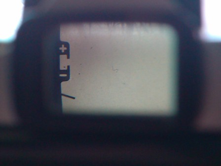

Подскажите можно ли как то удалить загрязнение в видоискателе ( помимо пыли, присутствует мелкие черные точки похожие на краску).
  • Прикрепленное изображение: IMG_20160213_090919.jpg
  • Прикрепленное изображение: IMG_20160213_091456.jpg
  • Прикрепленное изображение: IMG_20160213_091604.jpg
  • Прикрепленное изображение: IMG_20160213_091615.jpg

камера пленочная. там вокруг пентапризмы везде поролон натыкан он старый сыплется и мажется его надо убирать. Для этого надо верхнюю крышку снимать.
#16 mikaelb
  • 23 сообщений
Отправлено 13 February 2016 - 14:33
точно на поролон очень похоже, еще зеркало в этой дряне запачкано по краям, в сервисе берутся за такую работу?

Очень часто в видоискателе осыпается чернение внутренних поверхностей, что является гарантийным случаем (некачественное выполнение чернения). Есть специальный нормативный документ фирмы-производителя (в частности -Canon) по которому производили замену внутренних деталюшек (числом 3 шт). И фокусировочный экран...
Это типичный брак. Чернение - отработанный процесс подготовки поверхности, нанесения чернения (может быть в специальной атмосфере) и последующего закрепления чернения (может быть отжиг...).
Важно знать, что неуклюжие действия (ваши, сервиса) могут привести к ухудшению ситуации.
А именно - к сильному сплошному загрязнению поверхности фокусировочного экрана.
Если сейчас на нём отдельные кусочки мусора... их можно сдуть... но если поверхность замажется - беда.
Мыть фокусировочный экран - это совершенно отдельная история (почитайте). Матирование - это микрорельеф...
Менять фокусировочный экран - это совершенно отдельная история (почитайте). Покупка на ебэе экрана - вы поймёте что китайские дешёвые принципиально отличаются от фирменных..
Т.е. лазить в пространство петнапризмы и видоискателя... ватной палочкой - низзяяя!!!
