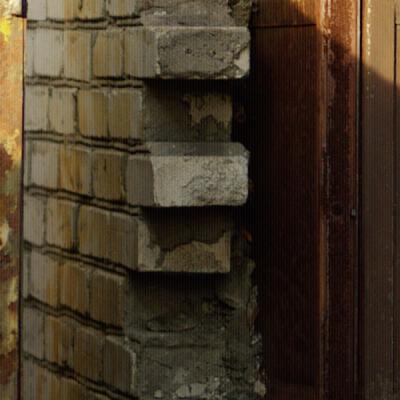

Купил 20-ку, после пару десятков кадров стала лезть на фотках вертикальная полосатость, сначала через 3-4 кадра, потом чаще. Битая матрица или программный баг? Прошивкой исправить нельзя? В инете инфы нет, искал.
Наверное только у меня такая выдающаяся матрица. Жалко. Прилагаю 100% кроп. Спасибо за ответы.

Это к доктору. В смысле в сервис.

О, вот и настоящий бандинг как он есть!

Это с матрицей косяки. Я уже видел случаев 5 таких наверное на дпревью.

Увидел кирпичи, первым делом заржал - истинный пентахист, первый снимок кирпичи. :)
А по делу - замену матрицы Вам вряд ли будут делать, оченно долго и хлопотно. А по закону или ремонт за 21 день, или бумажка в магазин на замену камеры.

Врядли бандинг, это похоже на черезстрочную развертку, только вертикальную. Кстати фотошоповский filter->video ->de-interlace весма корректно и на 100% убирает эту бадягу. Но это уже мазохизм - купить камеру и возиться с фильтрами, чистить то, чего не должно быть в принципе. Оптика ни причем. Снимал китовым 18-55 и мануальным Cosinonom-S 50mm, 1:2. Один черт. Со вспышкой такой байды нет. "КульМан :) - погодьте пугать. может быть еще кривой конвертер RAW." - пользуюсь стандартным адобовским конвертером (CS-4). PEF - DNG, s-RGB - Adobe RGB -- всё без разницы, полосы прут. Понесу и здам фотик.

Что рав или жипег - разницы тоже нет. Вот примерчик (фото).

Т.е. камера на этих двух фотках была повернута поразному? А то полосы то вертикальны то горизонтальны.

верно, камеры повернуты. Полосатость только вертикальна

Именно это и есть настоящий бандинг. Обычно "бандингом" называют vpn. На исправной камере настоящего бандинга быть не должно.
