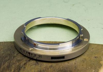

Отпиливается родной байонет.
Прикрепленное изображение: IMGP5909.jpg

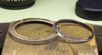

Из бронзы выпиливается кольцо. С переходника спиливается резьба, т.к. диаметр оправы задней линзы Зуйки 50/1.2 чуть больше 41мм и в переходник не лезет.
Прикрепленное изображение: IMGP5917.jpg

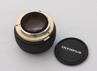

Прикручивается на место штатными винтами.
Прикрепленное изображение: IMGP5945_1.jpg
Для фиксатора чуть расширяется отверстие под один винт.
