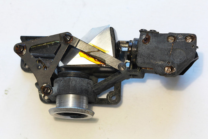

Вариант лечения,при ну очень большом хотении- фрезеровка нового основания из латуни или 3D печать... :blink:

Просмотр сообщенияPeter (11 May 2025 - 12:46) писал:

А 3Д-печать способна обеспечить нужную точность и, что тоже важно, жёсткость конструкции? Судя по виду изделия, там не особо навороченный принтер.
Сейчас уже есть и варианты печати металлических изделий, так что прочностные свойства обеспечить можно:
https://siusystem.ru...-pechat/metals/
Вот с точностью - вопрос, конечно.
