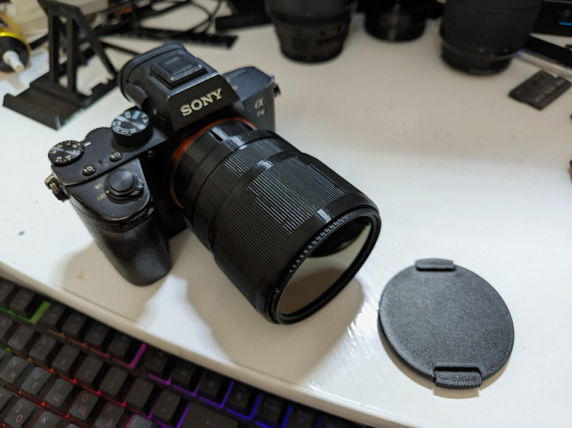

В стремлении создать чтото более удобное на беззеркальной камере нежели обычный корпус Гелиоса получил на сегодня вот такой результат 44м.
Кольцо резьба под фильтр диаметром 77мм, фиксатор на байонете тоже металл.
Работа ведётся ежедневно.
  • Прикрепленное изображение: LMC_20250303_223051_13t_lmc8.8_bd_copy_1024x768.jpg

На такой большой камере как сони а7м3 например гелиос через обычный адаптер смотрится максимально убого и странно. Мне хочется создать форму более удобную, современную чтобы объектив с адаптером выглядели одним целым, что собственно наглядно показано на фото.
Цель уйти от вот такого
  • Прикрепленное изображение: i (11).jpeg
  • Прикрепленное изображение: i (12).jpeg

Сегодня родился прототип обвеса на гелиос 44-2 для сони Е.
Выглядит он абсолютно как штатный сони, переходник плавно переходит в объектив.
Спереди бленда увеличена что в принципе освобождает от использования дополнительных бленд.
<p>
Просмотр сообщенияKNA сказал:
<br />Собственно, дело хозяйское<br />
Это чисто развлечение, но думаю многим будет интересно увидеть результаты
  • Прикрепленное изображение: PSX_20250305_204330_copy_983x655.jpg
  • Прикрепленное изображение: IMG_20250305_204548_copy_768x1024.jpg

Несколько недель и килограммов пластика и результат достигнут.
При минимальных размерах и минимальном весе теперь гелиосы имеют встроенную бленду и современный вид.
Далее вышкуривание, грунт и покраска в черный матовый.
  • Прикрепленное изображение: PSX_20250306_143416_copy_983x655.jpg
  • Прикрепленное изображение: IMG_20250227_202942_copy_1024x768.jpg
  • Прикрепленное изображение: PSX_20250306_143357_copy_983x655.jpg
  • Прикрепленное изображение: PSX_20250306_143202_copy_983x655.jpg
