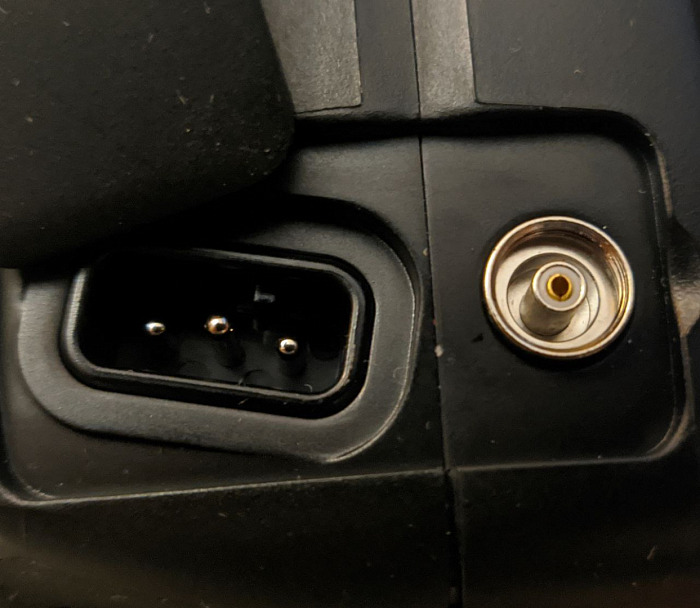

ммм это как ? типа от вспышки в микрофонный разьем ? а так можно разве втч на canon, если можно то вообще супер. если это так то как работает тамже приам и ацп :blink:

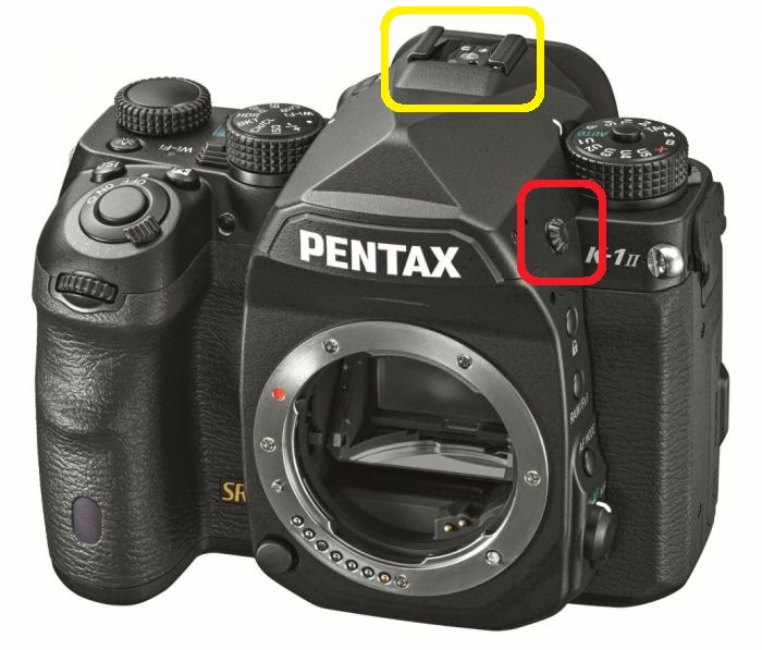

Просмотр сообщенияIvan-_- (21 May 2023 - 22:18) писал:
Так я и не понимаю! впервые современная вспышка . Этот PC (for imput) можно подключать к башмаку камеры ?? Просто если можно то супер не нужно будет делать синхроконтак картинка выше
У вас какая конкретно камера?
Я просто могу сказать, что и K-5II и K-1II имеют нативный PC порт для синхронизации по кабелю, т.е. непонятно зачем вам нужен именно башмак (hot shoe)? На картинке жёлтое - это башмак, красное - разъем PC порта. Втыкаете кабель с двумя PC разъемами, один в камеру, другой во вспышку - всё! Если в вашей камере нет PC разъема, то нужен адаптер типа того, на который дал ссылку (прошлый раз ссылка почему-то не вставилась, так что просто добавлю картинку) - т.е. он вытакается в горячий башмак и добавляет PC разъем.
Единственное, само собой через PC разъем будет только импульс на выдачу вспышки, никакого обмена данными между камерой и вспышкой не будет (но обычно у вспышек есть собственные автоматические режимы). Если вам почему-то нужен именно ТТЛ режим, то потребуется специальный кабель удлинитель с пятью контактами.

#11 Mogol08
  • 235 сообщений
  • Город:München
Отправлено 22 May 2023 - 10:12
Просмотр сообщенияIvan-_- (22 May 2023 - 02:29) писал:
Нет ттл мне не нужен да и вспышка универсальная (мануальная) , камера canon 550 . то есть PC input разъем на вспышке это выводной синхро контакт я правильно понял? просто хочу купить вот пластиковый башмак чтобы установить на штатив, а на башмак камеры пустить провод от вспышки (PC input) запасть на установку башмака возьму от советской вспышки как и разьем. Крепление на камеру придумаю что другое хоть на изаленту проводком на центральный контакт .
Мне кажется вы переусложняете.
То есть зачем нужно для выспышки делать башмак с центральным контактом, если вы можете кабель с РС разъемом вставить сразу в неё? Вы можете использовать просто разъем с холодным башмаком АКА "разъем для принадлежностей". Но вам нужен адаптер для камеры, который будучи вставлен в горячий башмак камеры конвертировал центральный контакт в разъем РС (см. иллюстрацию выше). Дальше вы соединяте разъем на накамерном адаптере с разъемом на вспышке кабелем и Voila!
Как вариант, можно взять простейший светосинхронизатор с центральным контактом (как на картинке), и поджигать накамерной вспышкой без предвспышки / подавления красных глаз итп. В этом случае вам не надо заморачиваться с кабелями, опасаясь, что расшатаются разъемы или вы случайно забыв вынуть провод, выдернете его с мясом.
Светосинхронизатор типа того что на картинке - может быть установлен как на штатив (у него есть стандартная резьба), так и в холодный башмак

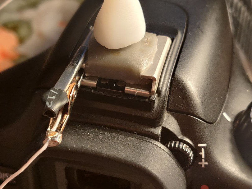

Подскажите вот в советской вспышке в кабеле 2 провода один на контакт для вспышки а 2 й куда? на сам башмак который держит ?
  • Прикрепленное изображение: 2023-05-28_223135.jpg
Сообщение отредактировал Ivan-_-: 28 May 2023 - 22:37

Просмотр сообщенияIvan-_- (28 May 2023 - 22:36) писал:
именно, один на центральный контакт, другой на рамку / корпус.

Просмотр сообщенияMogol08 (29 May 2023 - 11:17) писал:
на рамку держателя башмака всё понял спасибо буду пробовать!

#22 Ivan-_-
  • 66 сообщений
Отправлено 14 June 2023 - 17:46
Спасибо за разъяснение сделал провод все работает .Вот это я и хотел. даже нечего покупать не пришлось минимальные затраты
