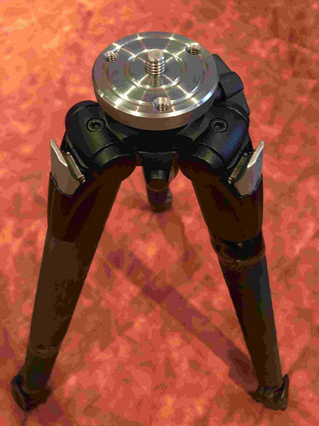

Всем привет! Хотел бы поделиться своей новой самоделкой, ну или не совсем. Изначально стояла проблема большого веса штатива для переноски его с собой, а также невозможность на разложенных ногах прижать его к земле в связи с длинной центральной колонны, я, конечно, понимаю, что наверно лучше иметь несколько штативов под разные задачи, но я пошел другим путем, а именно путем возможной модернизации имеющегося. Из этих же соображений, я приобрел шаровую голову для походных условий, дабы упростить себе задачу, а 3-ех осевую оставить для домашнего пользования. Пересмотрел некоторые варианты, как делают люди и на примере с зарубежного сайта решил сделать свою вариацию на тему. Сразу скажу, что точил детали не я, я только сделал модель, чертежи всего этого и продумал конструкцию, так что на сколько это DIY судить вам :) Все размеры брал с штатных деталей штатива. Если кого заинтересует подобная конструкция, могу безвозмездно поделиться чертежами.
Моя модель в отличие от тех аналогов что я видел должна была иметь еще и крепление для подвеса какого-либо груза, реализовал это через рым-болт с карабином, получилось довольно удобно.
Прикрепленное изображение: Все вместе-min.png
Из готовых деталей был куплен штативный винт на 3/8" с длинной рабочей части 25мм, под него подгонялась толщина плато, рым-болт с резьбой м6, карабин и гайка + шайба Гровера, но последние два нашел у себя.
Спустя несколько дней после передачи чертежей токарю, я получил готовые детали плато и втулки. По модели есть некоторые недочеты, я бы даже сказал только один - фаски не с той стороны на отверстиях для стопорных винтов, но в конечной версии чертежа это все учитывается, а для меня это большой роли не играет.
Сама деталь получилась следующего вида:
Прикрепленное изображение: photo_1_2022-12-30_17-14-06.jpg
Прикрепленное изображение: photo_2_2022-12-30_17-14-06.jpg
Прикрепленное изображение: photo_3_2022-12-30_17-14-06.jpg
В сборке:
Прикрепленное изображение: photo_4_2022-12-30_17-14-06.jpg

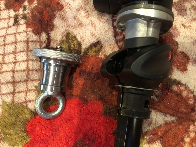

Соответственно, с этой детали размеры все и снимал, так они выглядят в сравнении. Заранее продумал и сделал фаску на переходе с утоньшения на основной постадочный диаметр, что не было сделано в исполнении Manfrotto из-за чего извлечение крепежа колонны требовало значительных усилий:
Прикрепленное изображение: photo_13_2022-12-30_17-14-06.jpg

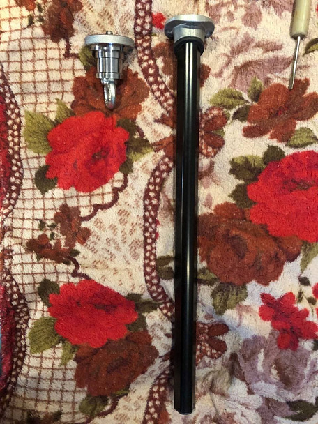

Ну а так уже выглядит родная колонна по сравнению с новой укороченной:
Прикрепленное изображение: photo_6_2022-12-30_17-14-06.jpg

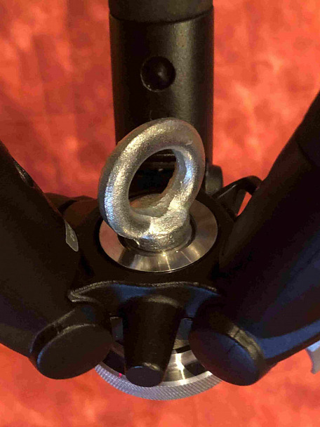

Надо сказать что в весе я выиграл порядка 750 грамм, наверно если делать плато из алюминия можно было бы выиграть еще больше. Плато выточено из стали 40х13.
На штативе эта конструкция также сидит идеально. На второй картинке виден зазор между треногой и плато, это не косяк, это паз под кольцо, что бы не терся метал о метал, кольца у меня пока нет, но в ближайшее время постараюсь вырезать. Такая же конструкция сделана на родной колонне, там находится тонкое фторопластовое (?) кольцо:
Прикрепленное изображение: imgonline-com-ua-CompressBySize-D3VSuURw14R0u5.jpg
Прикрепленное изображение: imgonline-com-ua-CompressBySize-L3xZrTQByOmjTU.jpg
Прикрепленное изображение: imgonline-com-ua-CompressBySize-TzVB0OgleeVEFwse.jpg
Фотографии сжимал максимально возможно, так что за качество извиняюсь.

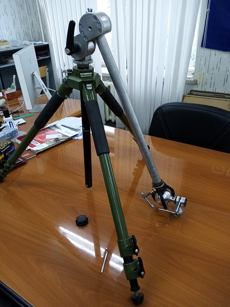

Для себя проблему увеличения диапазона высот я решил вот так:
  • Прикрепленное изображение: IMG_20230126_120224_resized_20230126_120500394.jpg
  • Прикрепленное изображение: IMG_20230126_120351_resized_20230126_120442567.jpg

В общем, теперь я могу снимать в диапазоне высот от земли, если ямку под камеру выкопать, так и ниже. И до примерно 2,30 - 2,40 метра. Не менял, но рукой камеру не достаю.
В безветренную погоду, с предподъемом и ИК спуском ничего не трясется.

Просмотр сообщениядед (26 January 2023 - 12:51) писал:
Да, причем у карбона штанга треугольная и ставится боком. Одно но, узлы фиксации довольно нежные и после водных процедур надо разбирать их пока не начали заедать. Много тонкой пластмассы, которая крошится от грязи.
Я, пока не сколхозил все выше описанное, работал с таким штативом, но, дополнительную штангу он держит плохо. Как в том анекдоте про ёжика и медведя: "Сильный, но лёгкий :)/>".

#23 дед
  • 4768 сообщений
  • Отчество:Юрьевич
  • Фамилия:Шкляев
  • Город:Йошкар-Ола
Отправлено 26 January 2023 - 14:06
У 055nat клеммы, 22 года штативу, никаких проблем. Все фиксируется четко и однозначно. Одним движением.

#25 дед
  • 4768 сообщений
  • Отчество:Юрьевич
  • Фамилия:Шкляев
  • Город:Йошкар-Ола
Отправлено 26 January 2023 - 14:17
Гхы! А прикольно!
Специально этой для фотосессии полностью разбирал соединительную муфту (разжимную втулку) на центральной штанге 055 nat штатива. Один ввертыш выкрутил, второй не идёт. Поглядел, там что-й то в гнезде под шестигранник. Выковырял. Раскрутил, обЧеству показал, собрал, убрал. Хожу вокруг стола в кабинете, смотрю, что то валяется на столе.
Резиновый шарик! Заглушка, что бы шибко рукоблудный фотограф не разобрал узел полностью и не рассыпал в поле на детали!

#26 OneGoodFriend
  • 66 сообщений
Отправлено 26 January 2023 - 15:11
Просмотр сообщениядед (26 January 2023 - 14:17) писал:
Гхы! А прикольно!
Вот я для таких целей отдельную деталь и сообразил - дабы пересобрать при необходимости с минимумом инструментов и потерянных деталей :D
