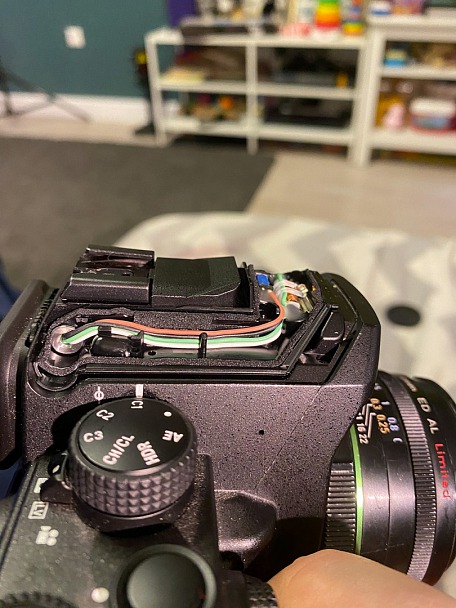

и снова здравствуйте ) добрался до дома наконец,
Первым делом проверил работы с синхронизатором - все штатно, встроенная пыха не стреляет, HSS и TTL работают как и раньше.
снял вспышечную крышку, так и не понял что там есть механизм или принцип вкл/отключения выпышки!
На всякий случай зафотал, выложу картинки, может подскажите чего?
еще фото
вот рычажок, но там нет никаких контактов, он просто защелкивает крышку
и последняя фотка с другой стороны, там ток провода

Снять надо не верхнюю крышку вспышки а верхнюю крышку фотоаппарата)

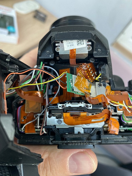

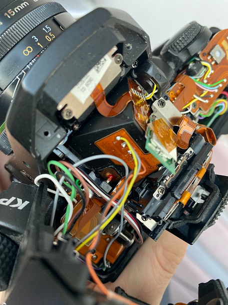

купил нормальные отвертки. крышку снял, но в упор не увидел механизма, может там магнитик и датчик должен быть?
прошу оценить что там под капотом ))
первая фотка - это крышка фотика, вид снизу (к счастью у меня их две) акцент на механизме рычажка, который имеет ход миллиметра три и просто отводит крючок. чтобы вспышка открылась
еще фото
и последнее
может ли это быть програмный глюк? сброс до заводских настроек как я понимаю не поможет, перепрошить надо?
