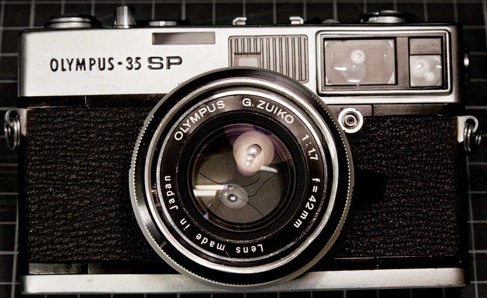

Когда-то снимал, даже на слайд - отлично, дальномеркой Olympus 35 SP с несъёмным объективом G.Zuiko 42mm F1.7.
Буква "G" в названии означала 7 линз (по порядку лат. букв, как на шахмат. доске). Диафрагма 5 лепестков.
Фотоснимок из интернета.
Может попадётся...
  • Прикрепленное изображение: G.Zuiko 42mm F1.7.jpg

Просмотр сообщенияAndrei Banykin (15 September 2022 - 04:54) писал:
Такого рода Олики довольно дорого стоят. Видимо, ценятся до сих пор.
Я в прошлом году выловил в Японии Olympus Wide-S с 35/2 на борту. Очень даже достойная линза. Использую на Соньке. Вообще, таких камер с 35 мм было очень мало. Всё больше 45 мм или около того в диапазоне от 40 до 50 мм.
