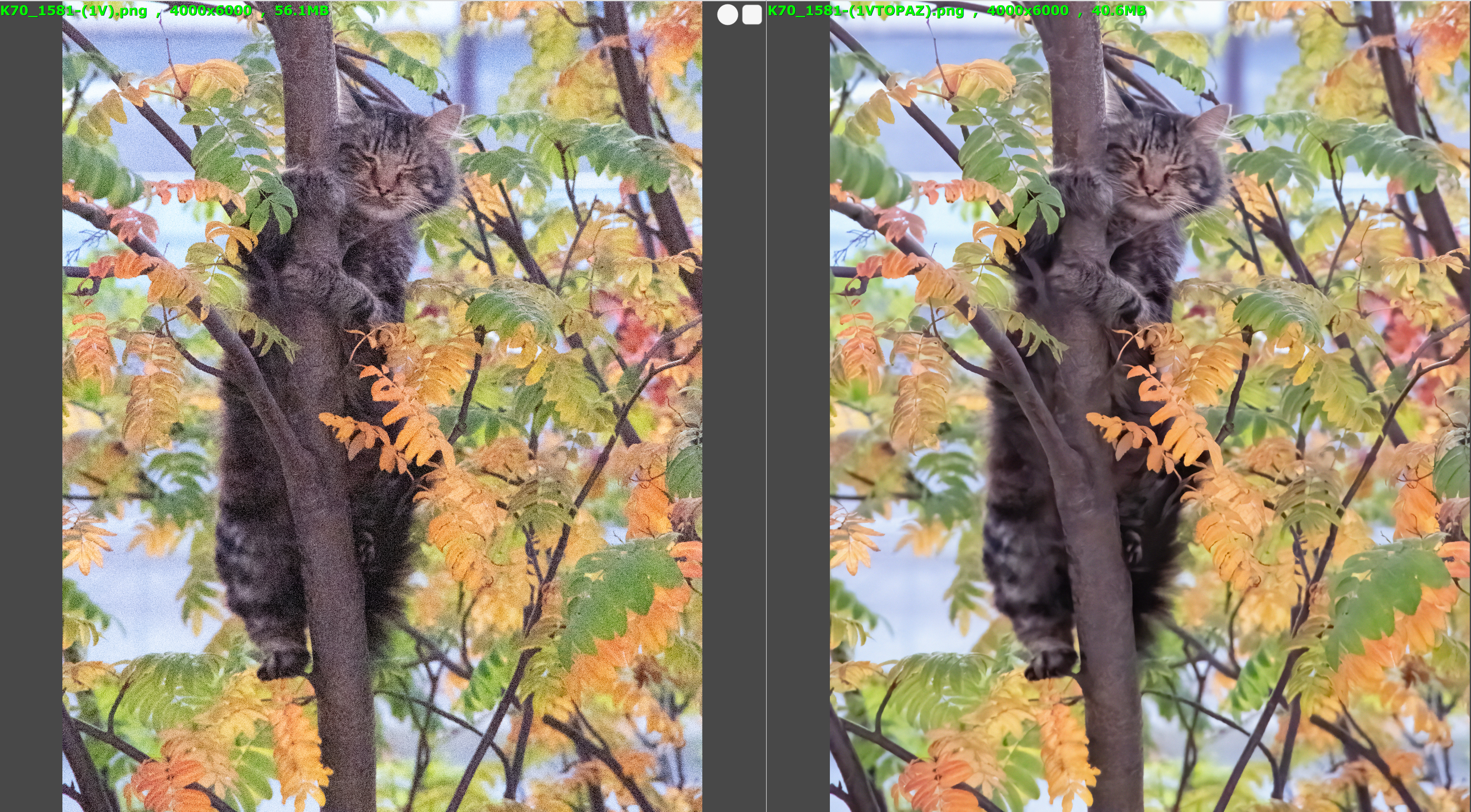

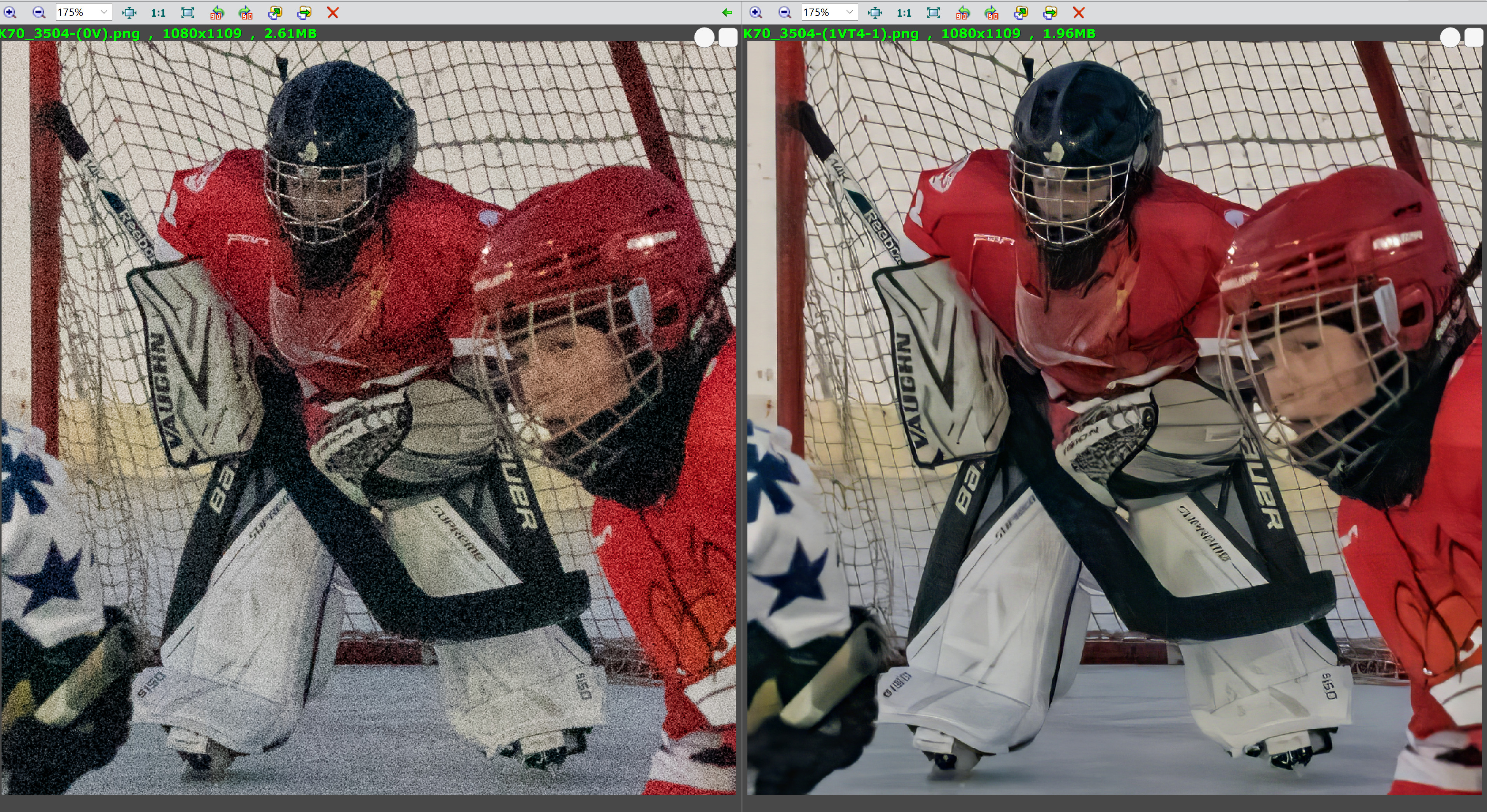

Версия Topaz Photo AI 4.1.0 ставила поверх всех 1.1.1 и 4.0.3, поставилась моментально с инета ничего не качалось.
Видно уже всего навалом накачено. В принципе результатом я довольна, теперь о линзе 500-600 можно забыть.
Прикрепленное изображение: 1-K70_3504(WWW).jpg
Прикрепленное изображение: 1-2026-www.png
Очень сильно пришлось ужать, обменники не работают.
Но уверяю разница в полном формате очень сильно ощутима.
