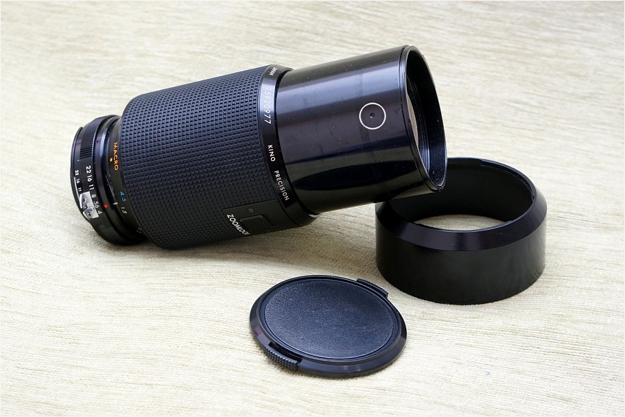

Помогите разобрать Kiron 70-210mm f/4 MACRO MC KINO PRECISION
Нужно снять передний линзоблок, чтоб убрать внутри пару очагов грибка.
Передняя линза прикручена кольцом без проточек. Пробовал резинкой, не поддается.
Но может и не нужно туда лезть. На передней части объектива есть три потайных винта, может они держат передний линзоблок?
Как то видел в ютубе разборку Vivitar, там выкрутили один винтик и весь линзоблок выкрутился.
Основной вопрос, за что могут отвечать эти три винтика (указал кружком)? Если я их откручу, не наврежу?
Прикрепленное изображение: 2п.jpg
Прикрепленное изображение: 3п.jpg

Александр,
ты сам себе и ответил - отвинти эти три торцевых стопорных винта и попытайся развинтить
с самого края резиновой перчаткой
А там- посмотришь...

У меня есть объектив 80-200/3,9 аналогичной конструкции.
Поэтому, я бы порекомендовал вначале снять рифлёную резинку с кольца фокусировки/зума. Тогда откроются внутренности объектива и картина станет более понятной, что можно отвинчивать, а что нет.

Просмотр сообщенияPeter (12 January 2022 - 13:55) писал:
Александр,
Думаю, что немножко не так.
Морда наверняка вращается при фокусировке. Передний линзблок ходит по многозаходной резьбе, а мордальный стакан насажен на него и фиксируется этими тремя винтиками. Собственно, взаимная ориентация переднего линзблока и мордального стакана - это юстировка на бесконечность.
На мордальном стакане, скорее всего, на внутреннем торце два выступа, хоторые ходят по продольным каналам на фокусировочном барабане.
Боюсь, что таки придётся ослабить три упомянутых винтика. Только ватной палочкой со спиртом фиксирующий лак размочить. Или паяльником погреть. Эти винтики обычно хорошо фиксируют. И нужна хорошая шлицевая отвёртка 1.2 мм. Именно такая.
Перед экзекуцией обязательно проверить, где именно бесконечность на разных ФР и потом выставить так же.

kreisser, забыл написать, что я на 100% не могу поручиться, что этот объектив устроен именно так, как я описал. Скорее всего, так или похоже. Но нюансы всякие могут быть.
И, кстати, я бы, как и коллега Liukk, тоже посоветовал заглянуть под резинку. Правда, она может быть не надета чулком, а приклеена. Там же какой-то фиксатор зума живёт. Фиг его знает, как он там устроен. Мне такой не попадался.
