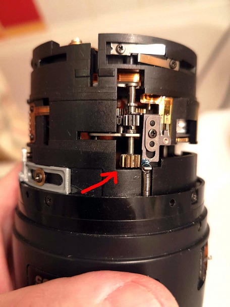

Всем привет! В последнее время очень редко пользуюсь 43 lim, решил почистить защитный светофильтр на этой линзе. Туговато он снимался, после чистики и навинчивания на объектив, кольцо фокусировки начало вращаться на малый угол, по шкале дистанции всего от двух до трёх метров. Вращая маленькой шлицевой отвёрткой за привод "отвёртки" на байонете объектива, вращения кольца нет!, но если крутить само кольцо фокусировки на тот малый угол , то привод "отвёрки" крутится. Как я понял проблема в шестернях, стёрлись вышли из зацепления или провернуло сам вал на шестернях?
В домашних условиях подручными средствами можно отремонтировать эту линзу? или отнести в ремонт мастерам. У кого есть инструкция по разборке данной линзы?. Заранее благодарю за советы

Как итог лопнула шестерня вала привода "отвёртки" и цепляла другую деталь! Что и приводило к частичному клину кольца.
Мастера теперь разводят руками, так как на Pentax у нас как оказалось нет запчастей! Нужно отправлять объектив на фирменный сервис за границу в ближние ЕС страны!
Только я так и не понял эта шестерня отдельная деталь? по идее она заходит в шлицы вала и сидит там плотно!
Теперь мой 43 стал не автофокусным.\
Цена разбрки и сборки объектива 500 гривен, бесконечнсть вроде не ушла, мастера ставили метки и потом проверил на камере.
Есть ли кулибины которые из латуни пилят такие шестерни? и стальные валы привода?
Может кто подскажет где есть оригинальные запчасти?, на сапоги каностасы их как грязи
Ну и слайды
Внизу трещина :ninja:

Просмотр сообщения2112 (16 September 2021 - 20:23) писал:
Я думаю проще попробовать напечатать на 3Д принтере, например из нейлона. Это как вариант)

Найти часовщика, который возьмется сделать новую шестерню. Из металла.

Автору (2112) стоило бы штангелем померить внешний диаметр, высчитать модуль М=D/14 (т.к. у шестерни 12 зубьев) и сообщить эти два параметра сюда.

Найдите в своём ареале токаря с головой он вам эту шестерню (там всего 12 зубьев) запросто сварганит - крути патрон на 30гр. и строгай (подсказка :) ), да и делать не из "сыпучки" - вновь треснет.

Вообще, Пентакс любит унифицировать детали. Я бы попробовал раздраконить какой-нибудь старый отвёрточный зум.

У меня с 43-м была ровно такая же проблема год назад. Отправил в Зуму, те заказали запчасть (ждал месяц), заменили. За все отдал тысяч 12, насколько помню.

Корпус от 28-105 PZ. Вот шестеренка у которой 12 зубьев, но надо остальные параметры:
Прикрепленное изображение: Шестеренка.jpg

Есть часовые мастера с токарными станками и приспособами для фрезерования.
Есть специальные зуборезные станки.Если вертикально фрезерные станки с поворотной делительной
головой. Заготовку шестерни простая- из латуни. Резьба прямая.нужна оправка для установки заготовки в цангу.
Нужна модульная фреза .Модуль считается так М=D / Z+2, где D- диаметр шестерни,Z- к-во зубьев.
В Киеве не знаю как сейчас,но была масса заводов со станочным парком- Арсенал,завод Петровского и тд.
Ищите станочника. Всяко будет дешевле намного,чем тащить из Японии...

а возможно ли снять размеры?

Лично я зажал-бы шестерню между губками штангенциркуля,которые стал-бы сжимать потихоньку струбциной до упора.
трещина-сойдется ....Ну Вы поняли как сжимать....И получил-бы наружний диаметр.
Отпустил-бы и повторил манипуляцию - проверил замер.
Ширину шестерни и размер посадочного диаметра -всё можно сразу измерить.
К-во зубьев- есть. После получения наружного диаметра считаем модуль :
М=D / Z+2, где D- диаметр шестерни, Z- к-во зубьев.
Но лучше всего нести шестерёнку местеру,который будет её изготавливать - по образцу.
Вал у Вас - хороший если правильно подогнать -расточить внутренний диаметр,
то готовую шестерню можно потихоньку,через алюминиевую , или медную трубочку,
посадить на вал осаживая ма-аленьким молотком.

В качестве эрзац-ремонта шестерню и шейку валика хорошо отмыть-очистить , посадить шестерню обратно на валик , чуть сжать и с активным флюсом запаять обычным ПОС-61 . Разобрать-распаять всегда можно обратно .

Сегодня беда. Взял с полки японский 43й 1.9
Отвёртка фотоаппарата завизжала и он перестал фокусироваться. Итог: застревает и блокируется кольцо фокусировки, провернуть кольцо невозможно, упирается. Отвёртку если крутить, кольцо прокрутить можно. Лажа короче. Чинить у нас негде, а в Россию посылать нет смысла. Кто разбирал, пожалуйста, поделитесь, как добраться до фокусировочного механизма и шестерён. Инструменты есть. И вообще, что это может быть, на ваш взгляд. Спасибо

Отправлено 15 February 2023 - 09:10
Починено: куплена шестерёнка и заменена на лопнувшую. Если что, могу дать ссылку на продавца на ебей
