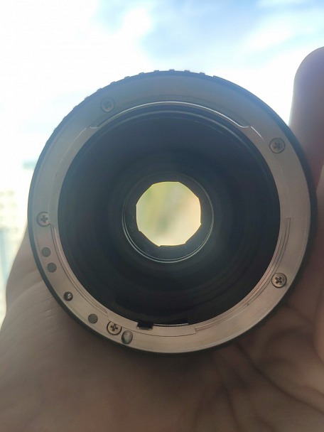

UPD: Также имеются непонятки с диафрагмой на фокусных от 28мм до ~70мм и только на f/3.5 - 5.6, на 80мм доходит до ровного круга на открытой. На картинку, судя по уже отснятой пленке не влияет, просто хочу узнать возможную причину такого состояния ну и возможное решение проблемы, если такое требуется. Как уже говорил, объектив внутри в идеальном состоянии (все винты на фиксаторе резьбы и ни пылинки нет), так что чей то неграмотный ремонт, думаю, можно исключить.
  • Прикрепленное изображение: IMG_20210614_182249-min.jpg

OneGoodFriend, с диафрагмой - это довольно частое явление. Хотя обычно встречается у зумов с постойнной светосилой типа всяких 35-70/3.5. Так что это не баг, а фича.
Что касаемо до болтанки... Ну, обычное дело у современных недорогих зумов. По хорошему, конечно, лучше на полнокадровой цифре проверить, одинаковая ли резкость по углам при фокусировке вдаль. Если одинаковая, то и не париться.
Возможность действительно будет, но не так скоро, а фотографировать без опаски хочется уже сейчас :) но проверим. Спасибо за ответ.
