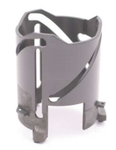

Liukk, применительно к объективам цилиндрические детали подобные, что на картинке называют barrel, а втулки скользящие по направляющим - collar (воротник в переводе) :)
Просмотр сообщенияKNA (27 May 2021 - 19:57) писал:
Подозреваю, что фторопласт лучше подошёл бы. Вот только я лично не возьмусь ручками вытачивать три совершенно одинаковых детали.
KNA, конечно нет и Liukk прав - капролон, накрайняк - винипласт. А что за проблемы с идентичностью деталек ... , у меня получается
  • Прикрепленное изображение: barrel.PNG

Просмотр сообщенияKlementy сказал:
В машиностроении и приборостроении ЭТО называется кулачок, а то,что скользит по пазам называется ползун (если поверхность соприкосновения плоская) или ролик (если цилиндрическая). Кулачки бывают не только плоскими, но и цилиндрическими, как на рисунке. Также для создания кулачка могут быть использованы и более сложные поверхности.
collar и есть кулачок в переводе.
очень часто японцы словом barrel называют корпусную деталь, по русски это назвали бы корпус или обечайка.
И вообще у японцев очень много путаницы в терминологии, ибо одну и туже деталь могут назвать по разному.
В России на это есть классификатор по ЕСКД с чётко прописанными определениями деталей. (даже колобашка имеется, в деревообработке)
Давайте говорить по-русски общепринятыми в технике терминами.
