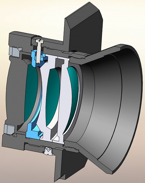

Просмотр сообщенияtripod сказал:
модель обьктива, диаметр, толщина обоймы, "проходной" диаметр
Недостаточно данных, желателен эскиз ибо есть нюансы.
Вот разрез Индустара 55у
Прикрепленное изображение: И55у.jpg
Хорошо видно, что диафрагму (выделена синим цветом) задом наперёд не установить - средняя линза будет мешать.
Ниже выкладываю габаритные чертежи (без прорисовки деталей), только наружные размеры. Размеры снимал непосредственно с диафрагм, после разборок объективов.
Индустар 23У 6 лепестков
Прикрепленное изображение: Диафр.И23У-ГЧ.jpg
Индустар 55-58У диафрагмы у них одинаковые. 9 лепестков
Прикрепленное изображение: Диафр.И55-58У-ГЧ.jpg
