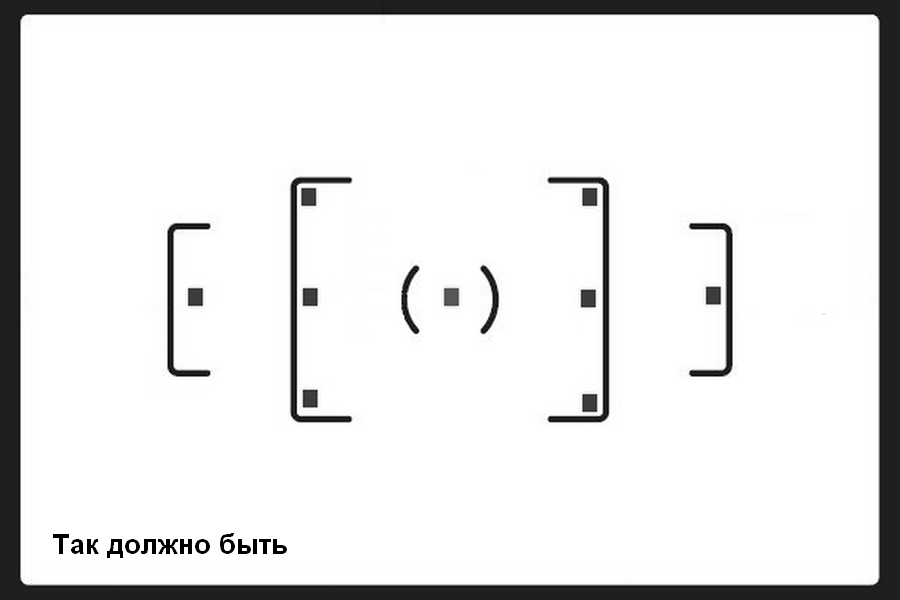

Игорь32, схема - не фото. Хотелось бы понять - что смещено от центра, "точки" или "скобки"???
Скрытый текст
Как у Вас на самом деле? Второй вариант или четвертый?

Привет всем спасибо что отреагировали. Фокусировочный экран стоит четко посередине. А вот фокусировочные точки смещены влево. Это не проблема экрана, Я уже проверял. И всё-таки что это за фигня и как с ней бороться. А может и вовсе с ней не бороться :)
Просмотр сообщенияsontic (09 June 2020 - 12:10) писал:
Да у меня второй вариант

#27 RRhamann
  • 619 сообщений
  • Город:Усть-Лабинск
Отправлено 28 November 2023 - 20:44
Просмотр сообщения11283 (27 November 2023 - 21:52) писал:
напомню что у меня не подсвечиваются правые точки фокуса
они не светятся ,но работают
хуже,но работают
хоть и не светят
прикрывал другой край,оставляя 20% площади
>>>левые ,рабочие точки в крайнем положении брали сразу
>>>>правые неподсвеченные с трудом,но брали в итоге
Из чего пока делаю вывод что матрица наклонена,правда в силу малого знания не понимаю куда (если смотреть сверху)
в данном случае скорее всего добрые форумчане с проблемой отправят в сервис,но у меня снова вопрос: есть ли регулировка наклона матрицы как на никоне?
3 болтами или ещё как
мерси
пока читаю про это тут (((
https://www.penta-cl...ожения-матрицы/
и вот тут
https://www.penta-cl...ost__p__2230155
про перекос матрицы
правда инфы мало,в основном народ опытный и в нюансы не углубляется :ninja:/>
Матрица может быть не только наклонена но и сдвинута всторону, тут скорее боком стоит.
Есть два варианта исправления:
Механический винтами.
Цифровой через дебаг меню. Там есть три плоскости регулировки.
#28 11283
  • 33 сообщений
Отправлено 29 November 2023 - 06:55
у меня gs20 (k20) дебаг я заходил
обычно дебаг включают что бы добавить в меню строчку,но в k-20 эти строчки (их всего 2) состоять из меню пеерводов и 5 тестов каких то ,куда надо вводить 1,2,3,4,5 и никто не понял для чего это
и дебаг который дебаг,там вообще никто не разобрался кроме того что можно бейсиком что то там ввести
есть подробности насчёт юстировки матрицы в 3х областях (как это делается винтами на никэноне я знаю)
да,матрица стоит боком
вот так
Это видно по тому что смещая правый объект добиваюсь фокуса как у центрального и левого,стоящего на местИзображение
