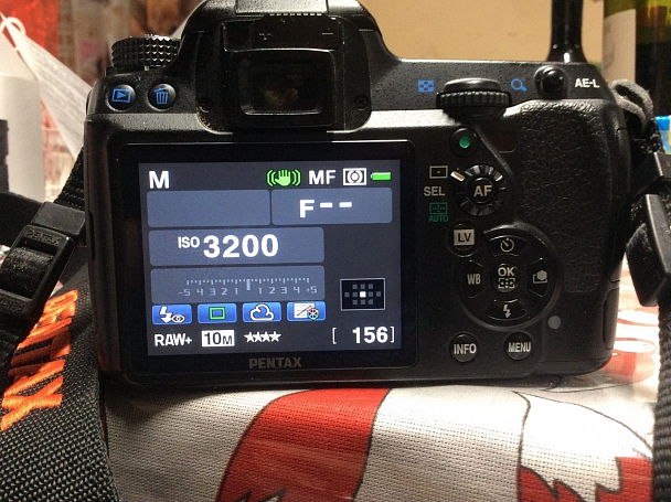

Здравствуйте!
Помогите пожалуйста: подарили мне Samyang 1.4/85, а камера его не определяет (фото прилагаю).
При этом с мануальным 14мм f2.8 ed as if umc работает(((
И вот
  • Прикрепленное изображение: 7849138C-E951-48A0-ABDD-D7C81A1F92B8.jpeg
  • Прикрепленное изображение: 2A8E95A6-BA15-4843-8E08-435E814E22F5.jpeg

Диафрагма в "А"?
Прошивка последняя?
Протрите контакты на камере и на объективе.

Так и не определит - у него же контактов и положения "А" диафрагмы нет...
Сейчас подойдут владельцы "пятёрки", подскажут где там конкретно в меню пункты нужно установить, чтоб работало.

Menu - C4 - 27 - кольцо диафрагм в положение 2

Если контактов нет, то при включении питания должен появиться экран выбора фокусного расстояния. Вручную ставим 85 и жмём ok.
Дальше в режиме М жмём зеленую кнопку для замера экспозиции. Наводим резкость - всё, можно снимать.

меню - 27. кольцо диафрагм - разрешить.

ТС пишет, что аналогичный объектив 14 2,8 определяется, значит в менюшке уже всё настроено. И у того и у другого байонет KA.
Возможно дело в контактах 85 1,4, - неслучайно объектив был подарен.
