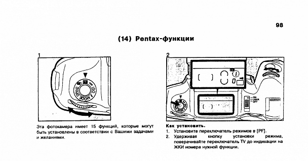

Колесо режимов на PF
Нажать кнопку на этом колесе и держать.
Колесом, которое возле кнопки спуска домотать до функции 9
Колесом которое напротив перевести в состояние 1 ( стр. 103 инструкции)
Как изменять настройки PF функций страница 98-99

Bronko, Спасибо. Но я это уже пробовал, к сожалению не помогает. В режиме mode выставил А, приоритет диафрагмы AV. В приоритете выдержки TV тоже не запоминает. У вас как выставлено в mode, может я там что накосячил с настройками?

С настройками с любыми. Hy M, A и с прочими.
Нажимаю ML, объектив фокусируется, блокируется фокусировка и экспозиция так же блокируется.

А при фокусировке кнопкой спуска, работает блокировка экспозиции?

Нет, и насколько я понял - не должна.
