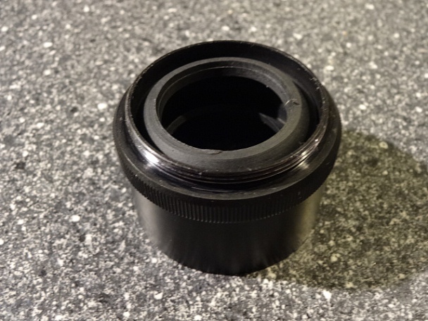

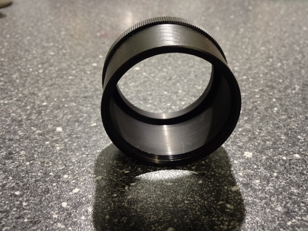

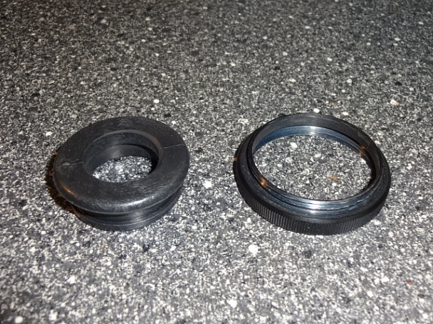

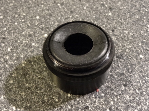

Применяя стандартный набор удлинительных колец М42 мы часто сталкиваемся с проблемой избыточного светоотражения внутренних гладких стенок. Особенно это касается макро объективов для широкого кадра (Вега-5У, Индустар-100У и т.д.) при использовании их на кропе.
И действительно, львиная часть их светового потока не формирует изображение, а только повышает светорассеивание и снижает контраст.
Особенно грешат этим большие кольца с длиной 28 и 14 мм.
Есть очень простой и дешевый способ решения данной проблемы. В магазинах сантехники (я покупал в Леруа-Мерлен) продаются стандартные резиновые переходные манжеты. Вам будет нужна манжета переходная D32 х 25 черная для большого кольца 28 мм.
И манжета переходная D25 х 40 трехлепестковая черная для среднего кольца 14 мм (на фото её пока нет - вставлю в следующем сообщении).
Стоят эти манжеты не дороже 10 рублей за штуку, садятся внутрь колец враспорку (клеить ничего не нужно).
Но первую манжету нужно немного подрезать с одного конца, чтобы другие кольца спокойно навинчивались.
При необходимости манжеты легко извлекаются, и кольца возвращаются к исходному состоянию.
При использовании на кропнутом Canon никакого виньетирования не наблюдалось.

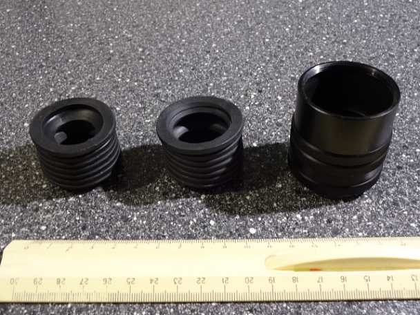

#2 Михайлович
  • 2323 сообщений
  • Фамилия:Манкеев
Отправлено 06 May 2018 - 13:15
А теперь фото второй манжеты переходной D25 х 40
Её рекомендую ставить на второе кольцо из набора (14 мм).
Можно обрезать, а можно оставить как есть.
