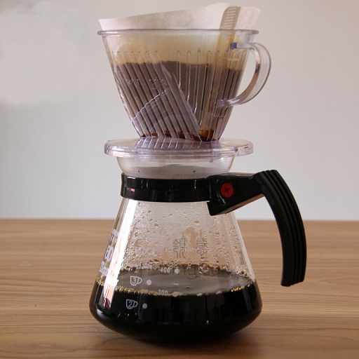

Имхо, бумажные фильтры для кофе очень удобны для этой цели Можно две штуки одновременно использовать, если хочется более "тонкой" очистки. Можно и в воронку вставлять, но сейчас продаются и простенькие накладки на чашку для таких фильтров:
Прикрепленное изображение: 101-102-drip-type-font-b-coffee-b-font-filtering-cup-hand-font-b-coffee-b.jpg

Спасибо, надо посмотреть на них.
