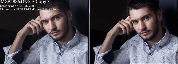

Калиброванный монитор с гамутом sRGB, его цветовой профиль загружен в Windows. Экспортирую JPEG-файлы из LR. Цветовое пространство - sRGB. Полученные JPEG-изображения существенно контрастнее, чем те, что я вижу в LR, с проваленными тенями (слева - LR, справа - просмотрщик). При загрузке в сеть и просмотре через Opera изображения выглядят как в просмотрщиках. Цвета при этом не едут.
Если при выводе JPEG-файлов из LR как цветовое пространство задать пофиль монитора, то полученное изображение соответствует тому, что я вижу в LR. Однако, насколько я понимаю, при просмотре на других системах, в браузерах не читающих встроенный профиль, пользователь получит не пойми какое изображение.
Вопрос, что делать и как настроить систему так, чтобы вывод в JPEG соответствовал отображаемому LR, при этом чтобы другие пользователи видели примерно то же самое?

Schwanz, ещё есть всякие мобильные приложения и телефоны. Как там отображается картинка и читаются ли встроенные профили - не знаю.
Пример. Экспортирую JPEG с профилем монитора, указанным в качестве цветового пространства. Выглядит идентично с тем, что я вижу в LR. Это на калиброванном дисплее. Перемещаю изображение на дисплей ноутбука, не калиброванный, с матрицей TN, - изменения на лицо. Повышается контраст, глубокие тени проваливаются. Присходит это из-за того, что обычные дисплеи не отображают все градации от тёмного до светлого (т.е. их просто не разглядеть).
Единственный сопособ, который мне пока что приходит в голову, чтобы на чужих дисплеях изображение выглядело приемлемо - это не использовать крайние значения светового диапазона, т.е. недотягивать гистограмму до её краёв, снижать контраст. А как делаете вы?
Ещё наблюдение: при перетасивании окна LR с калиброванного дисплея на ноутбучный первую секунду изображение выглядит нормально, потом затемняется и повышается контраст. При перемещении обратно - обратная ситуация, через секунду изображение становится менее контрастным (как будто подёргивается дымкой), и светлеет. Происходит это, наверное, из-за применения соответствующего профился для каждого дисплея лайтрумом. При этом изображения в первые секунды после перемещения на другой дисплей похожи по контрасту и светлоте.

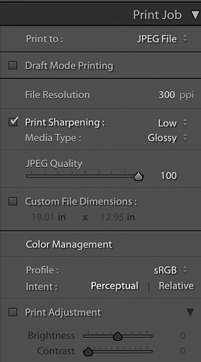

Здесь вы, видимо, не так поняли. Я всегда выставлял цветовое пространство sRGB при экспорте, я же писал. Но после критики одноклубников о том, что тени провалены, заметил, что картинка отличается от того, что я вижу в LR: более контрастная и с проваленными тенями (см. первую картинку в посте).
Но, если поставить профиль монитора как цветовое пространство, то картинки совпадают в LR и JPEG. Это я сделал просто для проверки, при поиске решения моей проблемы: отличием экспортируемого JPEG'а.
Делаю я это просто: указывая цветовое пространство при экспорте JPEG (см. прикреплённое изображение).

Проверить, прикручен ли к JPEG профиль. Вы в конце сообщения написали, как. Отвечаю: прикручен в обоих случаях (и для sRGB и для профиля монитора), проверил утилитой extracticc. Логично, что LR прикручивает цветовые профили, он это должен делать.
Из вашего сообщения делаю вывод: вы не поняли сути моей проблемы. Повторяю: на скрине справа - JPG, экспортированный из LR в цветовом пространстве sRGB, слева - сам LR. Видите разницу? Я тоже. Как я могу её устранить? Хочу, чтобы экспортированные файлы выглядели так же, как и в LR, хотя бы на моём дисплее.
Пока что у меня создаётся впечатление, что LR некорректно пересчитывает из своего цветового пространства (MelissaRGB) в sRGB при экспорте (либо отображает некорректно).
DNG-файлы при этом, загружаемые в LR сняты камерой в цветовом пространстве sRGB.

MelissaRGB нельзя выбрать при конвертации, поскольку профиль от него не лежит в нужном месте.
Был уверен что можно поменять цветовое пространство, сейчас открыл LR впервые за полгода, точно нельзя. Попробуйте выгрузить в Профото, можно 16 бит тиф. Эта мелисса вроде профото и есть.
Еще можно через закладку Print попробовать. Там есть возможность выбрать Print to: File вместо принтера и там уже появляется возможность перцепцеонной конвертации в нужное пространство. Вообще удобная штука, когда надо много файлов под один формат подогнать, я собственно так и использовал, только не raw кидаю в ЛР а уже готовые тифы. Один недостаток имя файла не сохраняет, и как это победить не нашел. Вообще ЛР дыра на дыре.

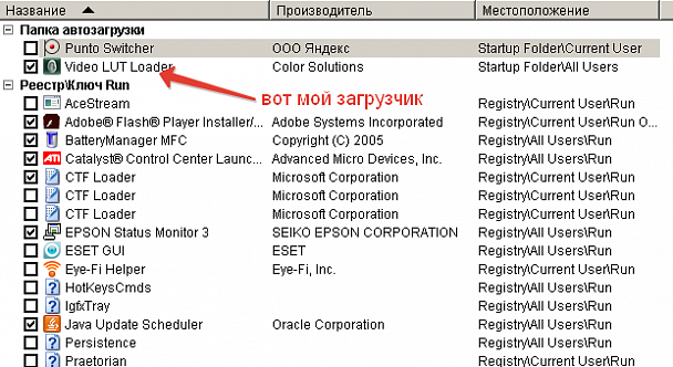

В таком случаи вот эту "систему" и надо профилировать. Загрузчик (какой именно у Вас?) при старте системы загружает не просто профиль он ещё и в LUT видеокарты загружает кривую, полученную при профилировании.
Да, про Мелиссу я уже нашёл. Это что-то вроде ProPhoto с гаммой от sRGB. Мысли у нас синхронно почти идут, я уже экспортировал в ProPhoto, при просмотре в GIMP выглядит так же, как и sRGB, т.е. с отрезанными глубокими тенями. Похоже, дело не в сужении цветового пространстве при экспорте. Значит, дело в отображении из LR. Как же тогда заставить систему отображать корректно тени? Визуально именно гамма изменяется, цвет стоит на месте. Слишком глубокие тени - отрезаются.
В модуле Print не нашёл print to:file, у вас какой-то плагин стоит? В выборе принтеров можно поставить галку "print to file", но выббрать цветовое пространство нельзя. Или дело в raw/tif?
Вот например кривая моего ноутбука.
Так, вспоминаю, когда-то давно делал это, но после переустанавливал систему. Какой загрузчик - не знаю. Как это делается?

#21 Bronko
  • 2729 сообщений
Отправлено 27 April 2017 - 21:55
Прикрепленное изображение: Снимок экрана 2017-04-27 в 21.52.02.png
в правом нижнем углу в Print
Просмотр сообщенияm.aleksey (27 April 2017 - 21:47) писал:
Да, я тоже на англоязычных сайтах нашёл подобные жалобы. Но почему тогда в ProPhoto так же как и в sRGB экспортирует?
Потому что кривая другая и гамма там 1.
Сообщение отредактировал Bronko: 27 April 2017 - 21:57
#22 АНДРЕЙ Л.
  • 4946 сообщений
Отправлено 27 April 2017 - 21:57
Просмотр сообщенияm.aleksey сказал:
Какой прогой калибровали монитор, такой по идеи и должен быть загрузчик. Можно посмотреть в списке програм запускающихся автоматически при старте системы.
Прикрепленное изображение: 2017-04-27 21-57-30 Auslogics Startup Manager.png

Если с нуля переустанавливали а не с "образа" то вполне могли и загрузчик соответствующий не установить. Как пример могу сказать, что Адобовский загрузчик просто профиля грузит без LUT видеокарты.

Просмотр сообщенияАНДРЕЙ Л. (27 April 2017 - 21:57) писал:
Родной софт с монитором который шёл, стартует вместе с системой. Инфа грузится в LUT дисплея (один раз при калибровке), это я знаю, на счёт загрузки в LUT видеокарты - не знаю. Это не делает Windows самостоятельно? А, может это и не надо при наличии LUT дисплея.
