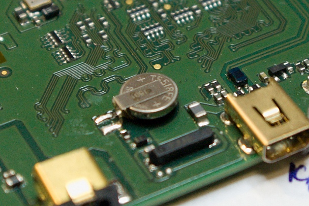

Вроде как к-5 похожа на к-7 и нутром. Вот фото платы к-7, батарейка на плате рядом с разъемами HDMI и USB (на фото плата перевернута)
Прикрепленное изображение: i.jpeg
Нашел тут http://www.pentaxfor...out-batery.html

Коллеги, почему все свято уверены что это батарейка/аккумулятор? Конденсатор это, большой емкости, хватает на некоторое время, аккумулятор поменять.

Хм...а кто-то утверждает, что это перезаряжаемая литиевая батарейка на 50 циклов http://www.pentaxfor...tml#post2124975, да и по виду не похоже на конденсатор.

Возможно, это ионистор (типа конденсатор).

Похоже на литиевый аккумулятор TS518FE
http://datasheetz.co...datasheetz.html
#7 Pelican
  • 212 сообщений
Отправлено 10 November 2014 - 20:41
elektrolitr, ну, собственно, именно такая маркировка на нём и написана, насколько можно разглядеть.

  • 15443 сообщений
Отправлено 12 September 2017 - 10:32
В Pentax k-5 стоИт именно литиевый аккумулятор TS518FE.
Фото прикрепляю:
