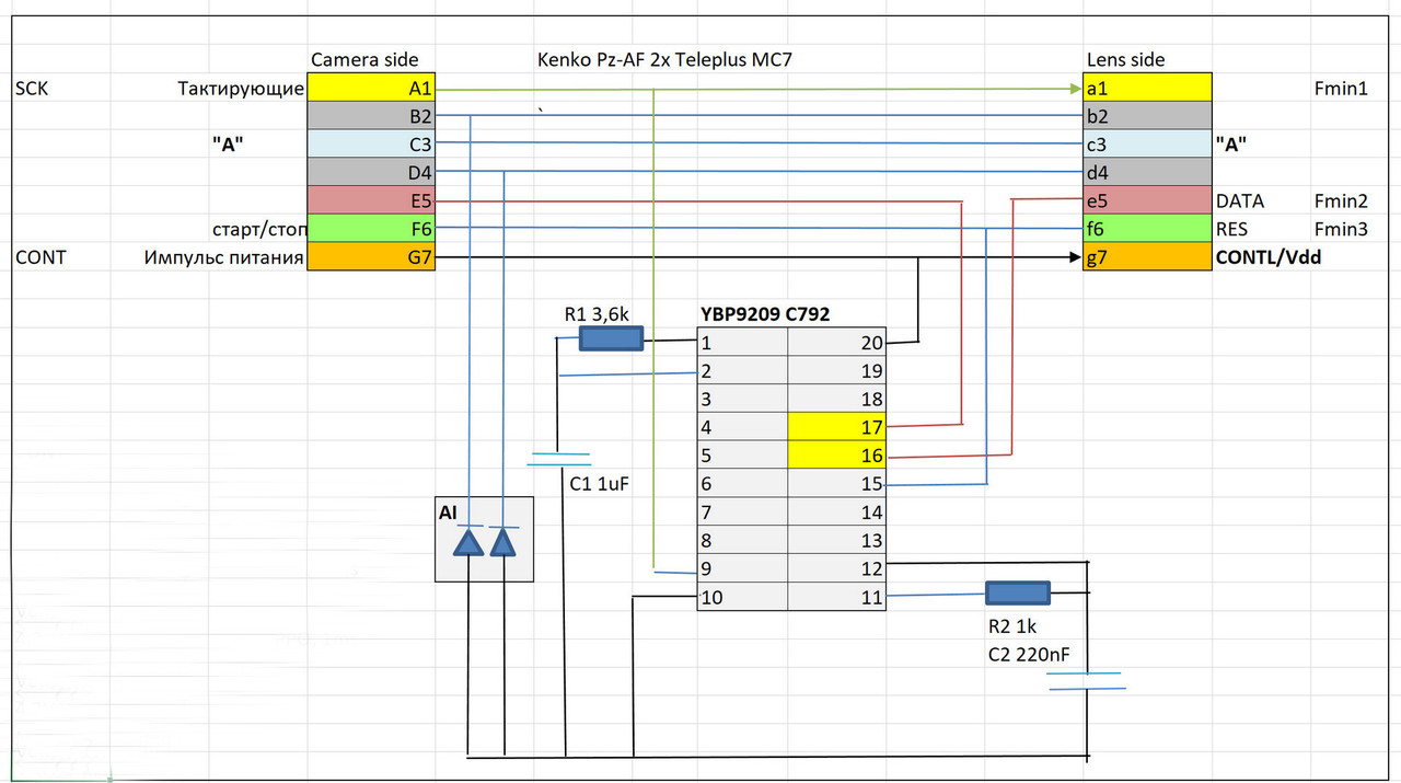

Известно, что условно "хороших" конвертеров не так много для Pentax. Не дает мне покоя мысль, что аналогичный конвертеры на другие бренды (Кэнон,Никон,Сони) стоят "копейки" (например, Tamron-f 1.4, Kenko shq 1.5 постоянно мелькает за 1,5-3 тыс). А еще более оптически совершенные типа kenko 300 pro вообще не делаются для Pentax, когда для Nikon их навалом и не очень дорого.
Так вот, задумался я над созданием гибрида. Тело можно взять от одного конвертера, байонеты и управление (контакты и отвертка) от другого, а оптику от третьего. Навскидку обмерил Tamron-f 1.4 для Nikon и promaster spectrum7 1.7 для Pentax. И что вы думаете? У них почти все одинаковое! Высота, диаметры отверстий, диаметр колбы с оптикой... То есть как минимум можно махнуться их оптикой. Понятно, что придется бесконечность юстировать, но это уже детали - там колба с оптикой и резьбой снаружи и контрагайка позволяют настраивать рабочий от резок без каких либо переделок.
Но если уж заморочиться, то лучше переделать какой-то "хороший" конвертер, например, kenko 300 pro. Допустим, купить его для Nikona, вытащить оптику и вставить в донора для Pentax. Лучшего донора еще поискать надо, т.к. не хочется укокошивать рабочие конвертеры, не зная, что получется в результате переделки. Тут надо подумать, варианты есть.
Еще момент - управление с sdm-контактами. Я обнаружил, что в старых конвертерах, которые имеют sdm-контакты, но не корректируют ни на фокусное расстояние, ни значение диафрагмы... даже у них внутри есть какой-то чип, который прерывает прямой сигнал объектив-тушка. Зачем? Может это управление Power-Zoom`ом? Так оно и не надо. Выкинуть чип и замкнуть контакты напрямую... Кто-то разбирался с этим? Встречали описание работы цифрового контакта Pentax-K или статьи на эту тему в Интеренете?
PS: В идеале получить бы плату с чипом из Pentax HD 1.4, она бы решила все вопросы с совместимостью. Поди деталь копеечная, только как ее купить?
Те, что стоят копейки, и качество дают копеечное. Tamron, Kenko - это вообще ужас и мыло. Из хороших на другие бренды - Canon Extender 1.4 III, но он и стоит за 15 тысяч, и тоже влияет на картинку не лучшим образом.
Вы сами пробовали или читали на форумах? Я пробовал сам и не соглашусь с Вами. Все зависит от конкретной комбинации: объектив-конвертер. Если объектив не особо хорош сам по себе, то не стоит ожидать, что с конвертером он станет лучше. И конвертер в этом "не виноват".
Но это все не по теме. Я все таки хотел бы получить информацию об электронике конвертера и опыте переделки (если у кого он есть).

Ну а если говорить в общем, то я разбирал не один конвертер, знаю как они устроены. Например, золоченые пружинки совсем не обязательны. Зачем золотят контакты? - Чтобы улучшить прохождение микротоков. Но в 6 из 7 контактов контактной группы KAF2 нет микротоков. Потом форма контактов может быть разной. В каких-то случаях достаточно разобрать убитый объектив и изъять контактную группу от туда. И, кстати, золоченые пружинки встречаются не только в Пентаксовых объективах. Честно, не вижу проблемы в получении контактной группы. Есть сложности с подгонкой всего этого хозяйства, взятого от сторонних доноров, но это вопрос хороших инструментов, материалов и правильных рук.
Как я уже писал, для меня составляет проблему то, что нельзя сделать самому или достать из доступных доноров - это рабочий чип, совместимый с современными dslr. По сути сейчас есть только один чип - в pentax HD 1.4x. Пока я не придумал, как купить плату с чипом отдельно. Можно еще похимичить со старыми автофокусными объективами, но там не все однозначно и нужно понимать протокол взаимодействия тушки с объективом. Разбирался с подобной задачей и находил описание Никоновского протокола, но по Пентаксовому протоколу я пока не нашел инфы.

Ну, понятно, ничего конкретного. Ладно, я тут вынашиваю пару идей по переделке, если все удачно сложится, выложу фотоотчет.

Мне удалось собрать/заказать достаточное количество конвертеров для экспериментов. Дело это, конечно, не дешевое, но если ничего не получится, продам как есть.
Так вот, оказывается 2x конвертеры Promaster, Quantaray и подобные - это ни что иное, как Kenko MC4 2x MC. Все внутренние комплектующие идентичны.
Идем далее, Promaster7 1.7x, Kenko SHQ 1.5 (и предположительно Kenko 1.5x, Tamron-F 1.4x, Vivitar Series 1.4x) имеют абсолютно идентичный корпус и внутренние детали, кроме линз и SDM-контактов. Линза Promaster7 1.7x выступает сзади, как у Kenko Pro 300. Kenko 1.5x и Vivitar Series 1.4x не имеют полноценных SDM-контактов.
Оптическая схема всех перечисленных 1.7x, 1.5x, 1.4x - это 4 линзы в 4 группах. У 1.4x Pro 300 - 5 линз в 4 группах. Соответственно, первая цель проекта - собрать Kenko pro 300 1.4x для Pentax из корпуса Kenko SHQ1.5x Pentax и Kenko Pro 300 1.4x DG для Nikon. Компоненты заказаны, ждем...
Оптическая схема всех перечисленных 2x - это 4 линзы в 4 группах. У 2x MC7 - 7 линз в 5 группах. У 2x Pro 300 - 7 линз в 4 группах. Соответственно, вторая цель проекта - собрать Kenko pro 2x для Pentax из корпуса Promaster7/Quataray 2x и Kenko pro 300 2x DG для Nikon. Цель номер три - собрать Kenko 2x MC7 DG из корпуса Promaster7/Quataray 2x и Kenko 2x MC7 DG для Nikon. Компоненты заказаны, ждем...
Касательно электронной части. В конверторах 1.7х, 1.5х, 1.4х не оказалось вообще никакой электроники, прямой проброс контактов. Поэтому SDM-мотор работает, но фокусировка не точная. В конверторах 2х есть микросхема и она не работает с современными объективами с SDM-мотором. Соответственно, если у кого-то есть идеи, как выйти на каналы поставки Pentax и заказать плату с микросхемой от Pentax HD 1.4x (нужна одна, в идеале две если не дорого), то полученные в ходе проекта конвертеры можно будет "оживить" не только для отверточного привода, но и для SDM-мотора.

Как вижу, за 11 лет тема мало продвинулась, к сожалению.
Микросхема YBP9209 C792, оставшиеся цифры это очевидно номер серии/партии, у меня они другие, следвательно их можно не принимать во внимание при дальнейшем поиске.
По крупицам на англоязычном ресурсе где-то находил назначение контактов байонета, на досуге зарисовал эл.схему нашей платы и сделал некоторые пометки на основании того, что находил, схемка несложная, набросал по-быстрому в excel: (Kenko Pz-AF 2x Teleplus MC7)
С идентификацией компонентов:
smd компонент AI: предположил по маркировке и нашел в справочниках как MAX6314US42D1-T Voltage detector IC 4.2V±1.8%, -MR, -Reset Bidir, PPO, 1ms (SOT-143) однако звонится как диодная сборка. так что совсем не факт, емкости по замеру с схеме.
Я так понимаю, пробежавшись по англоязычным форумам, что не все конвертеры и не во всех комбинациях линз и тушек будут передавать данные EXIF в камеру. Но наличие чипа как бы обязывает, нет? На моем экземпляре и с моими объективами на K1 exif сохраняется неизменным, а используется ли чип в корректировке параметров внутрикамерной стабилизации при увеличении фокусного в 2 раза? Как бы должен. Хотелось бы разобраться в протоколе обмена данными между камерой и обьективом.
При наличии также какой-нибудь незамысловатой оснастки, позволяющей снять сигналы с контактов, было бы понимание что и как, и что с этим можно делать. По сути чип должен или увеличить значение фокусного вдвое, или как вариант передать свой идентификатор в камеру, чтобы она сама сделала необходимые коррекции.
