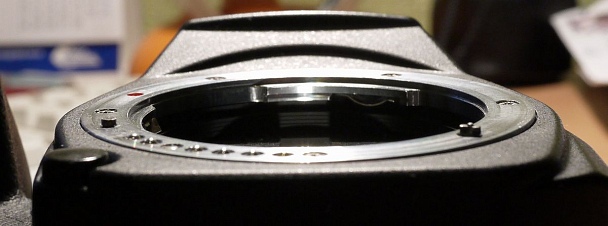

А ведь байнет точно перекосило с одной стороны, упал он как раз на объектив, была отметина на крышке объектива и на корпусе около переднего колеса
Прикрепленное изображение: P1400547.jpg
Блин, так это значит шасси у него повело чтоли?
Это значит его править надо или менять, так тогда дороже обойдется чем новый купить
теперь я понял почему после падения перестали объективы сниматься легко, не до конца утапливается штырек замка, т.к. байонет ушел вниз, а штырек замка на месте остался, завтра еще буду в сервис звонить
#29 Kamerer
  • 6315 сообщений
Отправлено 14 March 2014 - 17:24
Просмотр сообщенияv-blinoff (14 March 2014 - 17:18) писал:
может обойдется юстировочными прокладками? наверно нутромерами всякими можно на разных концах байонета рабочий отрезок проверить?
#30 KNA
  • 17539 сообщений
Отправлено 14 March 2014 - 17:37
Боюсь, что если шасси повело, то ремонт обойдется очень дорого.
