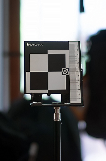

Ну и мишень в идеале должна быть такая:
Прикрепленное изображение: IMGP0012.jpg
В данном случае это снималось с дистанции порядка 4 метров на 85 мм оптику.
Такую мишень можно сделать и самому. Несложная конструкция.
Вот снимок самодельной конструкции.
Шаховница расположена строго вертикально, а шкала линейки под углом 30-45 градусов.
Фокусироваться надо на шаховницу. На полностью открытой диафрагме. В большое или малое перекрестие целиться зависит от фокусного расстояния и соответсвенно дистанции.
Впрочем, есть и другие варианты но все они если делать правильно близки по типу к описанной выше

На мой взгляд, пристрелка при удалении мишени на 50-100 фокусных расстояний - это полная ерунда.
Во-первых, точки АФ у Пентакса настолько велики, что они будут очень сильно перекрывать мишень по всем сторонам, включая и расположенную под углом линейку. И разберись потом, на что именно наводилась камера...
Во-вторых, на таких дистанциях ГРИП будет настолько большой, что делать подстройку АФ станет намного сложнее.
В-третьих, мишень у bigbalaboom вполне себе годная. Я сам проверяю по такой все свои объективы. Причём делаю это на МДФ объективов. И надо отметить, что последующих проблем с фокусировкой на дальние дистанции никогда не наблюдал. При съёмке людей с 3-5 метров на 55 или 85 и ф1.4 реснички получаются в фокусе.
В-четвёртых, при моём подходе становится гораздо проще фотографировать на МДФ. А на таких дистанциях точность АФ как раз важнее всего. Для примера, у меня есть Тамрон 17-50/2.8 и ему не хватает 10 ед. поправки для точной фокусировки на МДФ. Когда снимаю что-то с близкого расстояния на ф2.8, меня это частенько удручает. Однако при съёмке уже метров с 2-х, ГРИП на ф2.8 настолько велика, что всё и так получается всегда резким.

Просмотр сообщенияskyer (03 September 2014 - 08:50) писал:
На мой взгляд, пристрелка при удалении мишени на 50-100 фокусных расстояний - это полная ерунда.фокусировки на МДФ. Когда снимаю что-то с близкого расстояния на ф2.8, меня это частенько удручает. Однако при съёмке уже метров с 2-х, ГРИП на ф2.8 настолько велика, что всё и так получается всегда резким.
Это придумал не я. Это такая правильная методика. Кто не верит и продолжает настраивать с дистанции 0,5-1 метра в итоге получает то о чем писал выше коллега bigbalaboom.
Во-вторых, на таких дистанциях ГРИП будет настолько большой, что делать подстройку АФ станет намного сложнее.фокусировки на МДФ. Когда снимаю что-то с близкого расстояния на ф2.8, меня это частенько удручает. Однако при съёмке уже метров с 2-х, ГРИП на ф2.8 настолько велика, что всё и так получается всегда резким.
А вам не приходила мысль в голову что не обязательно чтобы мишень покрывала все поле кадра?
В-третьих, мишень у bigbalaboom вполне себе годная. Я сам проверяю по такой все свои объективы. Причём делаю это на МДФ объективов. И надо отметить, что последующих проблем с фокусировкой на дальние дистанции никогда не наблюдал. При съёмке людей с 3-5 метров на 55 или 85 и ф1.4 реснички получаются в фокусе.фокусировки на МДФ. Когда снимаю что-то с близкого расстояния на ф2.8, меня это частенько удручает. Однако при съёмке уже метров с 2-х, ГРИП на ф2.8 настолько велика, что всё и так получается всегда резким.
Я уже сказал что она неправильная. Если вы не верите то ваше право на свое мнение. Но правильной от этого мишень не станет. На вашей мишени одна черная полоса по белому полю и камера не ошибется и случайно не сфокусируется на другой объект на поле мишени. В этом то и фишка чтобы подстроить фокус так чтобы он бил белке точно в глаз.
Чем дальше дистанция до мишени тем точнее поправка.

Просмотр сообщенияАндрей_Нск (03 September 2014 - 10:54) писал:
Для шириков больше бесконечность важна, на средних расстояниях грип у них достаточно широкая.
Интересно получается. Для средних дистанций ГРИП хватает, а для бесконечности - уже нет? :)
Я сначала пробовал пристреливать объективы не только на МДФ, но быстро пришёл к выводу, что так дело не пойдёт. Чем ближе дистанция съёмки, тем точность фокусировки более критична. Ко всему прочему, в чём смысл пристрелки, например, 85мм портретников на дистанции в 4-8,5м? Портреты обычно снимают с более близкого расстояния.
Что до шириков, то в фокусировке на бесконечность на максимально открытых диафрагмах также не вижу большого смысла. А при закрытых диафрагмах, опять же, всё будет и так резко.
