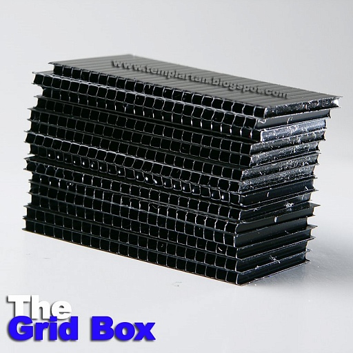

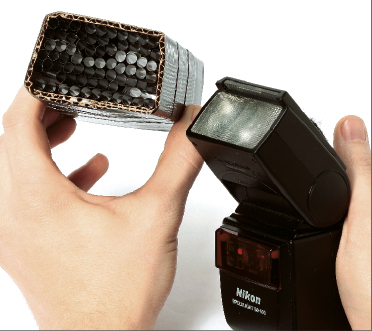

Просмотр сообщенияgoonik (14 November 2013 - 13:00) писал:
сотовая насадка на что? на вспышку? а как рассчитать размер сот?
Прикрепленное изображение: 752487.jpg
рассчитать приблизительно, потому что тyт играет длина вашего насадка и еще ее расстояние до вспышки. ,от длини зависть градус, вернее угол освещение, обычно на алюминновы Honeycomb Grid размер сот 1/4 -1/8 дюйма,
Прикрепленное изображение: images.jpeg
опять. это не критический, даже от трубочк для напитков делают.
Прикрепленное изображение: DIY-flash-grid-step-6.jpg
на студийных стробов лучше покупать диск, но при желание и там можно самому, у вас продается coroplast cardboard ? в худ,.магах ?
Прикрепленное изображение: coroplast-closeup.jpg
брать черный цвет и резать их как вам бы хотелось по размера ваших вспышек. и складывать( приклеят друг на друга)и у вас получется что то как на фото :)

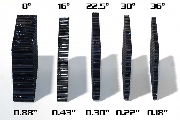

Прикрепленное изображение: DSC05045.JPG
на студейных стробов насадка в 6 см что дает 30 градус считается хорошим но на вспышек расстояние любое размера насадок играет роль.
я купил такой набор, так как у меня разные вспышки, а у него эти соти идут с запасем т.е немного больше для всякий случае.. легко можно резать ножём нужный размер(не по толщине конечно :) )
Прикрепленное изображение: 5-DIY-grids.jpg
посмотрите на ссылке ,ниже по странице,какая толщина ,какой эффект дает.
п.с.посмотрите гоогл.
